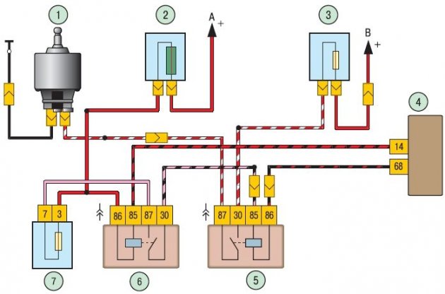

    Я видел эту схему. И , судя по ней, вентилятор запустится, только если оба реле будут включены ("-" на выводах 14 и 68 ЭБУ). Я допускал, что может какое изменение было внесено в схему без отражения в документаци, поэтому и спрашивал.
    А вот перемкнуть реле - это идея!
  7. Еще вот в помощь схема включения электродвигателя вентилятора системы охлаждения: 1 – электродвигатель вентилятора; 2 – основной блок предохранителей (F1); 3 – монтажный блок (F1); 4 – ЭБУ системы управления двигателем; 5 – реле включения электродвигателя вентилятора; 6 – блок предохранителей системы управления двигателем (главное реле – К1); 7 – блок предохранителей системы управления двигателем (F1); А – к клемме «плюс» аккумуляторной батареи; B – к основному блоку предохранителей (F2)
    На 86 контакт реле мв идёт "-" с ЭБУ
  8. Вячеслав 2,
    думаю реле только одно. При снятии фишки у вас вентилятор включается, теперь попробуйте перемкнуть реле, если он тоже включится, значит цепь исправна, нужно пробовать прошивать ЭБУ, возможно ключ в мозгах слетел.
