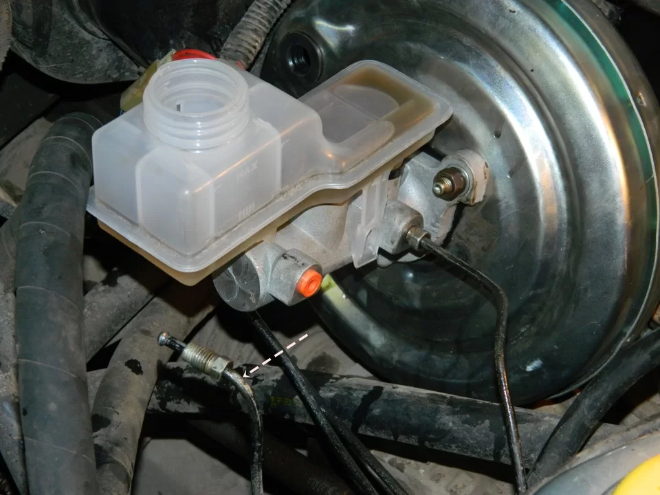

Всем привет, столкнулся с такой проблемой на Приоре.
Снял ГТЦ с вакуумника, чтобы подлезть к радиатору печки. Поставил ГТЦ обратно, педаль стала дубовая, обороты плавали.
Снял обратно ГТЦ и увидел, что уплотнительное кольцо не было в пазах, поставил, затянул. Двигатель перестал троить, но появилось шипение педали тормоза, прокатившись, тормоза то дубовые, то нет.
Через какое то время педаль начала шипеть без выжима, но не всегда. При нажатии тормоза обороты не падали, но двигатель как будто дизелил. До этого времени с тормозами все было хорошо. Не било, не шипело.
Что может быть?
