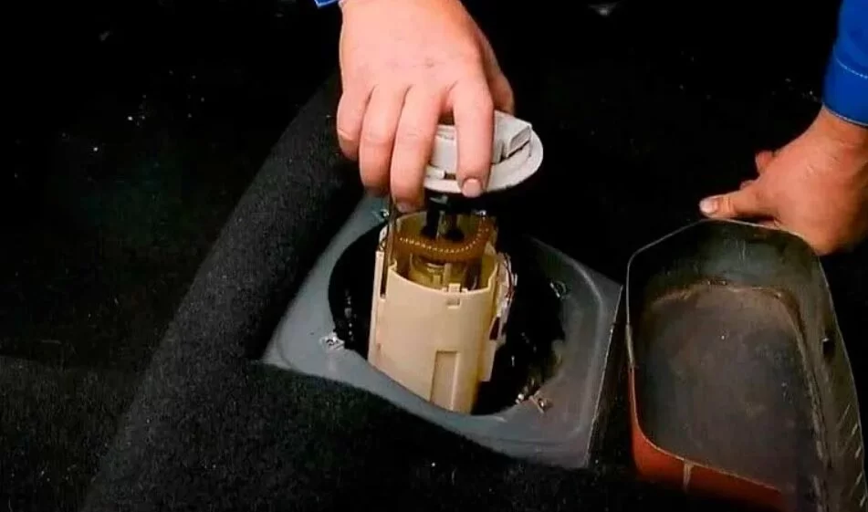

Всем доброго времени суток! У меня проблема с бензонасосом! Помогите пожалуйста! Приора 2012 г с е-газом. Бензонасос хватает максимум на 8-10 дней! Вот поставил насос и меряю давление прям с бака показывает ну к примеру 9 очей или там 8 очей насосы ставил разные! На рампе  давление 3,8 очей. Но с падением давления насоса на рампе тоже падает давление!
Неделю поездил насос сдох другой ставлю тоже самое . Несколько дней назад поставил оригинальный с машины пробегом 8 тыс давление было 8,5 очей а сейчас вот только померил уже 4 показывает и монометры тоже разные беру перепроветить и там и тут все одинаково .Каждый раз вот такая фигня!
РДТ менял несколько раз не помогает, бензин поменял, бак вычистил, высушил, там и так чисто было, фильтра менял, магистраль продувал! Питания на насос стабильно 13,6 В. Форсунки чистил, все так же, поменял форсунки на новые, ничего не поменялось!
Куда думать, на что грешить уже не знаю!  Ни сил ни средств ни нервов уже не осталось!

    Насос выходит из строя от перегрева, если едите на газе нужно отключать насос, он охлаждается топливом, для его нормальной работы нужно соблюдать 2 условия , это в баке должно быть достаточно топлива и если нет обратки, а вы едете на газе, насос не охлаждается топливом и сгорает

      Езжу на бензине меньше чем пол бака бензина практически не бывает у меня .
    1. Андзор Абазов.
      Андзор Абазов.
      2 октября 2024 21:52
      Щас мне кто то подсказал фильтр под баком убрать и сделать на прямую посмотреть сгорит ли насос или нет . Он говорит был случай что партия какая то фильтров бракованная и внутри там что сворачивается  и насос тянет с нагрузкой и из-за этого сгорает но это тоже не факт! Завтра разрежу фильтр посмотрю что да как там

      Фильтр под баком поменял опять а старый как я и сказал разобрал посмотрел.
      1. внутри нет ни грязи ни воды
      2. сам чистящий элемент не скомконый все четко как и должно быть
      3. опять весь бенз магистраль продул
