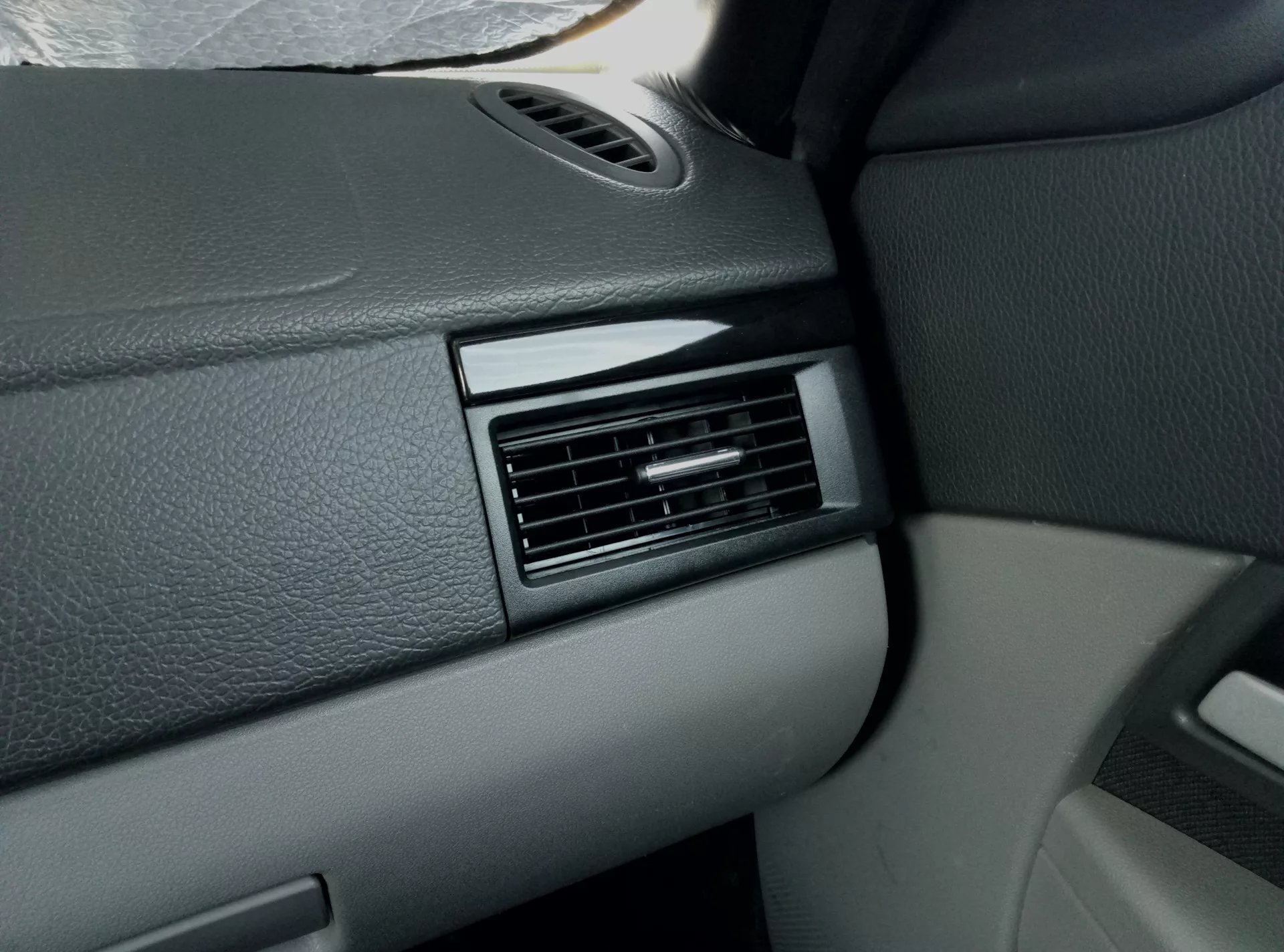

Приора Хэтчбэк 2011 года.
Перестала дуть тёплый воздух: заслонка тёплого воздуха при включении зажигания открывается и тут же закрывается снова (Видимо включается режим тестирования). Повороты ручки управления углами открытия заслонки - особого значения не имеют, есть только какие-то слабые шевеления заслонки возле закрытого состояния.
Отключение датчика температуры (возле плафона освещения) тоже никак не повлияло на работу заслонки. Датчик температуры исправен, при 14 градусах имеет сопротивление 2.9 кОм. Датчик поворота угла заслонки, думаю, тоже работает: при повороте заслонки меняет сопротивление с 2,2 кОм до 5.1 кОм. Норма ли это или нет - не известно, т.к. внятного, подробного описания работы контроллера отопителя мне найти не удалось.
Кто знает, куда "копать"?
Нашёл временное решение в отключении заслонки в нужном положении, но это, разумеется, - не вариант.
