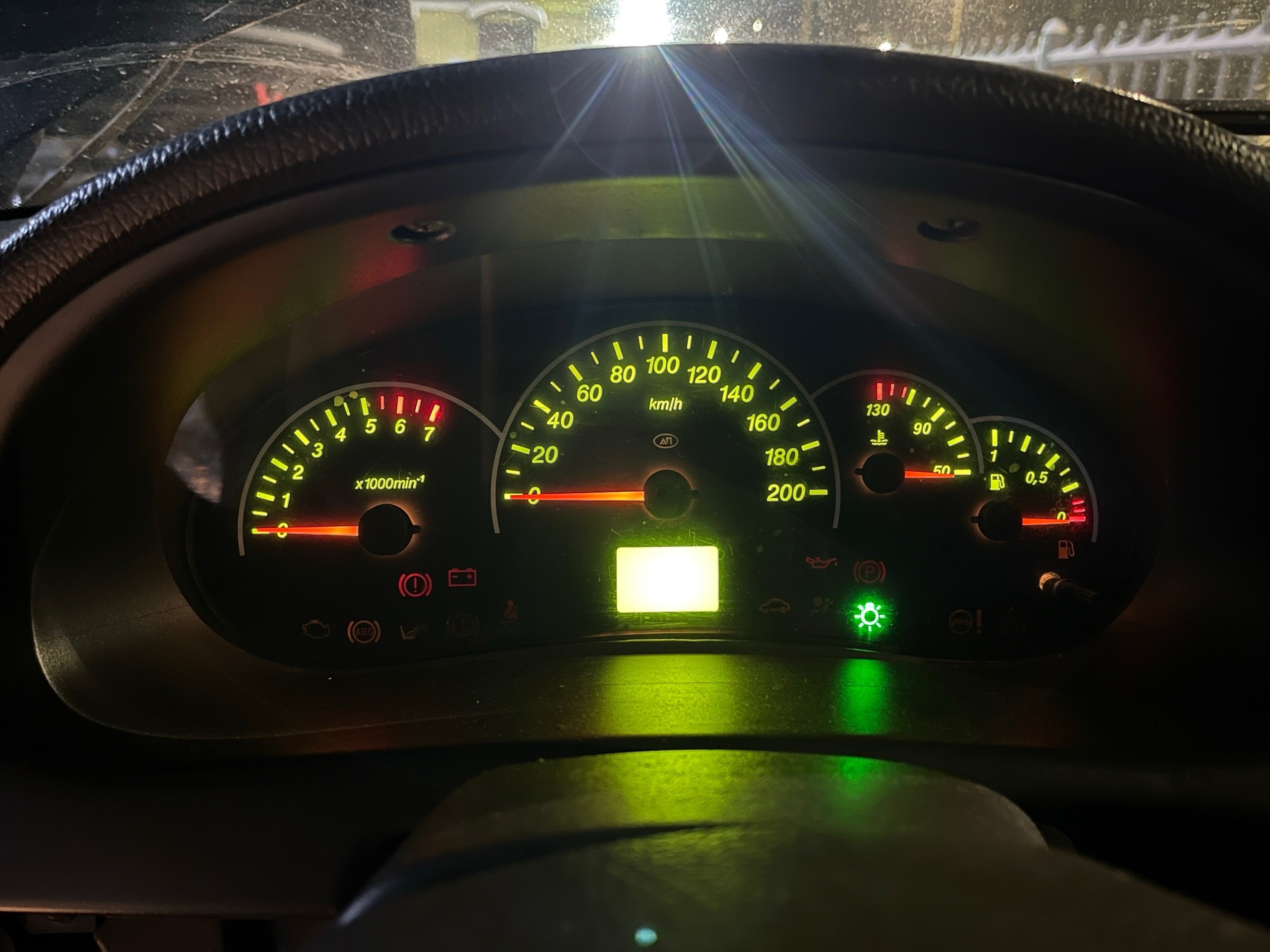

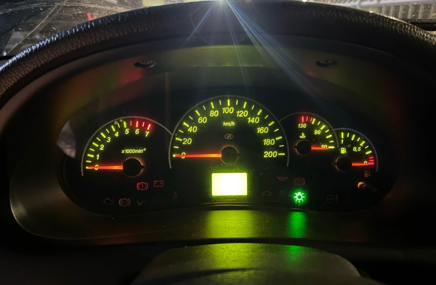

Лада Приора 2008 г. в.
Перестала работать приборка, не двигаются стрелки, не показывается ничего на дисплее БК. Работает исключительно подсветка, значки поворотников.
Проверил предохранители, все хорошо. Прочитал ошибки ОБДшкой, ничего нет.
В чем может быть дело?

    6. Отвез в сервис, где будут смотреть в первую очередь гену..
      Но волнует больше вопрос, почему не работает приборка!?
      Где то пишут, что такое возможно из за перегорания самой лампы индикации заряда аккумулятора
      Где то пишут предохранители (они проверены), и тд
      Всё началось с первозимних морозов когда перестал работать актуатор открытия дверей, первый был водительский, далее пассажирский
      Но при физическом открытии закрытии дверей все приборы, все работало.
      Спустя 2-3 недели, произошло вчерашнее.
    7. Гена полностью рабочий
      Все хорошо
      Сказали искать проблему в приборке, так как при включении зажигания не работает контрольная лампа
