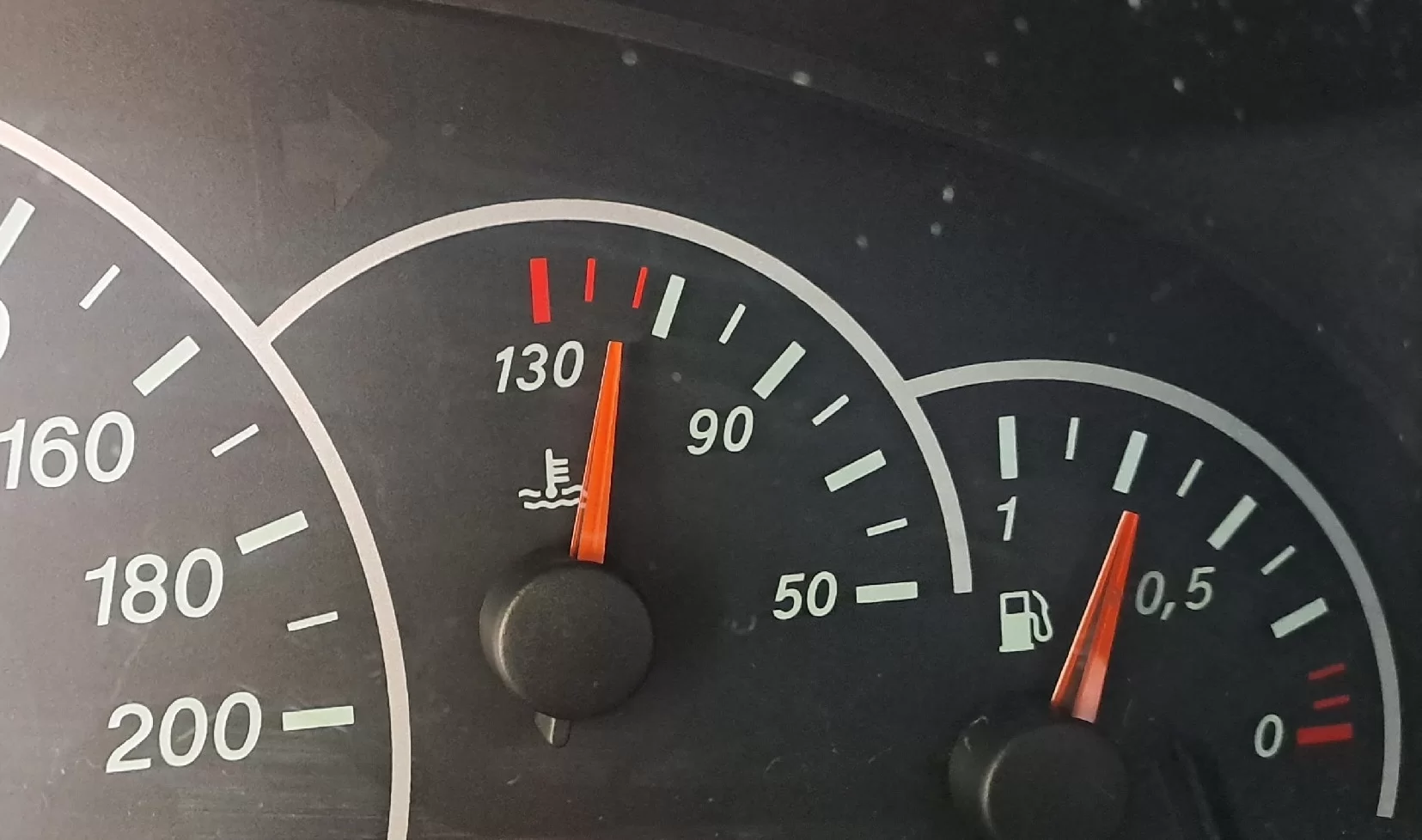

Здравствуйте, автоэксперты, помогите советом)
Приора на горячую (≈90°) начинает погазовывать сама 1000-2000оборотов, в чем причина?
Врет датчик температуры на приборке, смотрел черед ОБД’шку, показывает адекватную обычную температуру, датчик на термостате менял. Начинает орать на перегрев и крутить вентилятор на реальных 95°, а по приборке ≈120. Куда лезть, что чинить?
Плюс печка как будто завоздушена, греет только на повышенных оборотах.
(Менял: термостат, радиатор основной, печки, дтож, полностью антифриз, прокладка гбц, помпа, кольца (прокладки) форсунок, прокладки ресивера, вроде что-то еще, но подзабыл сейчас)

      Я же написал, что поменял ДТОЖ confused
