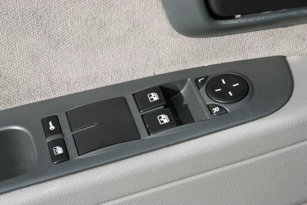

Здравствуйте!
Лада приора. То работает, то не работает блок управления стеклоподъемниками и центральный замок. Подсветка на блоке работает, горит.
Помогите советом что может быть?

  1. Все кнопки или частично? У себя на приоре было что плохо работали кнопки стеклоподъёмника (нажимаешь и никакой реакции, потом раз и начинают двигаться стекла, могли сразу двигаться) а зеркал и блок работали нормально. В итоге менял блок на новый.

      Как сказать,по факту все ,но когда нажимаешь, на регулировку зеркал (L)  или(R) они загораются красным и на этом все и бывает когда часто тыкаешь кнопку закрытие всех дверей загорается красным регулировка зеркала (R)

      Если это постоянно и легко диагностируется то проще всего взять на пробу в магазине новый блок и на месте проверить.
      Помню свой блок разбирал. Кнопки на плате были внешне целые. непонятного мусора на плане не было. но вот рандомная работоспособность присутствовала. ъ
      Возможно нельзя исключить повреждения косы на водительской двери. Я у себя ее также менял -_- ряд проводов терял от возраста изоляцию.
