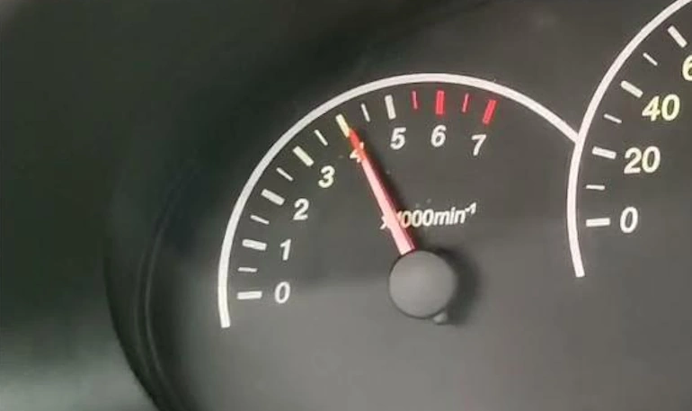

Машина Приора 2010 года.
Началось все с приходом морозов. Заводится, греется, все хорошо, начинаешь трогаться вперед/назад, начинает газовать в отсечку, на педаль не реагирует вообще. Глушишь, секунд 10-15 ждешь, заводишь, проходит.
Газует сама рандомно. Было так, что с утра заводишь непрогретую и сразу газует опять же в отсечку, когда работает обороты не плавают все хорошо .
Поменяли  датчик дроссельный заслонки, датчик холостого хода,  проблема осталась.
Возможно у кого-то было такое, что еще можно посмотреть?
  1. Дело было в газовом тросике , (распушился , попала вода в рубашку)
    1. Вчера промыли дроссель  , еще раз поменяли уже 3 датчика , температурный , холостого и дросселя .
      сегодня опять тоже самое . Газует
