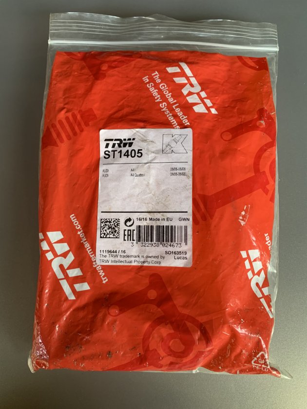

    1. Артикул на фото. Размеры точно такие же. Продавец сказал , что комплект предназначался для Ауди.
  3. Данный комплект подходит по размерам.
    1. И по длине будут соответствовать? Как выше писал от ларгуса поставил, они подходят но короче на 1 см. У штатных длина 7,5 см, а от ларгуса длина 6,5 см
    2. а то что они на 1 см короче, есть какой-то негативный эффект?
    3. Пока из негативного эффекта то , что они гремят как ведро с болтами на неровной дороге. Если рукой шатать скобу то она сильно гремит. А при торможении разницы пока не почувствовал. Но если на безопасность никак не влияет тот факт, что они короче, то я только буду рад.
    4. 3 вариант использовали на штатных, вытачивали канавки и устанавливали уплотнительный резинки, но при замене накладок они погнулись в местах канавок. Но штатные так не гремели как вновь установленные. Если по размерам не подберу, буду эти переделывать
    5. ST1334 это артикул TRW
