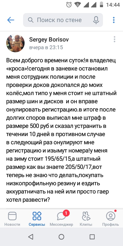

    Пример, такого случая, недавно в нашей группе в ВК опубликовали этот скрин:
