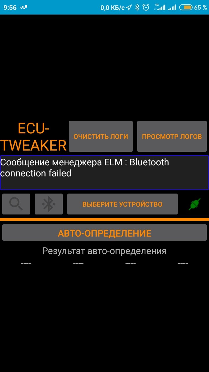

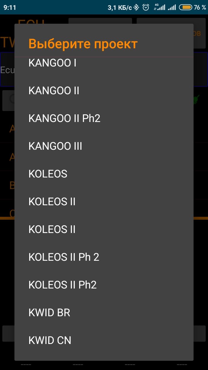

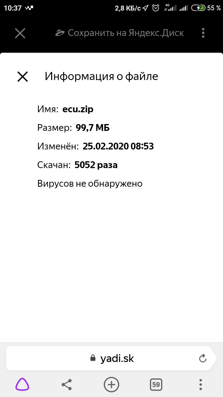

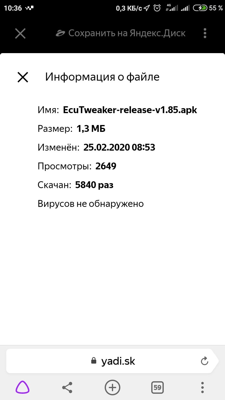

Доброго времени суток. Не получается сделать реальную температуру ДВС на панели приборов Весты. Не могу дальше программе, нажимаю на лупу, нахожу Koleos, у меня их аж 5 шт. Всё их перепробовал и ничего дальше не открывается. Скачаны в корневую парк Zip архив. Если нажимаешь на кнопку блютуз, то выдаёт ошибку. Несколько раз удалял программу, снова устанавливал, бесполезно.. Может подскажите, что делать?

  4. Да все просто же, в ecu tweaker нажимаете на лупу, выбираете all, выбираете пункт meter cluster, там пункт PP_vesta. А в нем дальше все понятно. Версия базы 1.5
