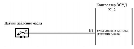

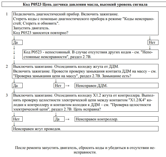

    Код Р0523 Цепь датчика давления масла, высокий уровень сигнала
    Код Р0523 заносится, если:
    - двигатель работает;
    - состояние датчика не изменяется после запуска двигателя.
    Описание проверок
    1 Проверяется наличие неисправности.
    2 Проверяется работоспособность датчика давления масла (ДДМ).
    3 Определяется наличие обрыва цепи к ДДМ.
    Диагностическая информация
    Причиной возникновения кода Р0523 может быть неисправность ДДМ.
