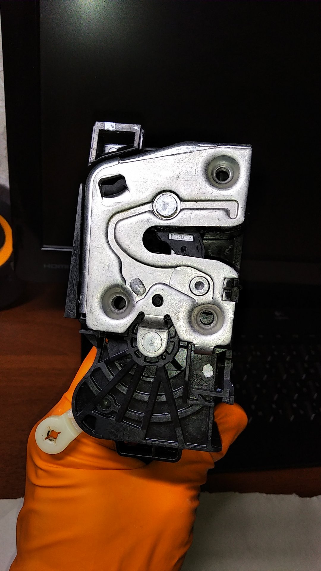

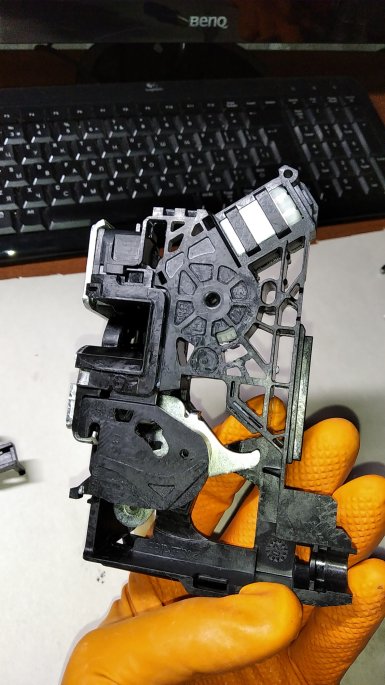

При закрытии двери Весты водительский замок начал закрываться с характерным лязгом, а точнее с щелчком, словно это замок Приоры или Гранты. На драйве много тому подтверждений. Снял и разобрал его, добраться до основания звука не получается он закрыт на заклёпки. Кто-нибудь разбирал его, как это сделать вообще? Как потом заново его заклепать? Прилагаю к вопросу видео снятое мною и фотографии замка
  1. Лязгает вроде пипка на последнем фото над нижним правым отверстием, попробуй засунь что нибудь мягкое типо виброизоляции в распор при установке в дверь
