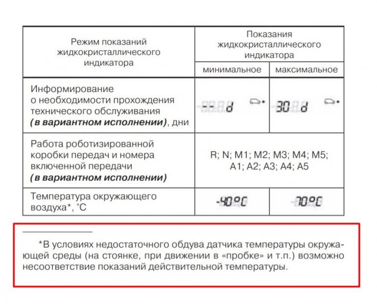

Здравствуйте... На панели приборов Весты показывает температуру, явно завышенную, по всей видимости из-за расположения около двигателя.... В инструкции пишется - что так мол и так, из-за плохого обдува датчика - это возможно... Где логика, неужели лучше такую ерунду писать в инструкции чем перенести его в место, где его не будет обдувать жар от двигателя...?

    в инструкциирусскими буковками написано, на стоянке , при движении в пробке, это ,что не понятно вам, или вы считаете, что нужно датчик на крышу вытащить

    Датчик находится в том месте, где он показывает максимально точную температуру при его скрытном размещении и вменяемой стоимости конструктивного решения - за передним бампером. Во всех других местах температура будет менее точной, т.к. на датчик будет сильно влиять кузов автомобиля. Достаточный обдув - категорически необходимое условие для точности измерений.
    Если Вас не устраивает, то рекомендую приобрести автомобиль премиум-класса, где за увеличенную денежную сумму, Вы получите экранированный датчик температуры и прочие приятные вещи.

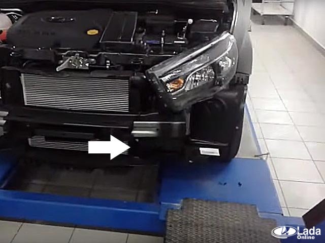

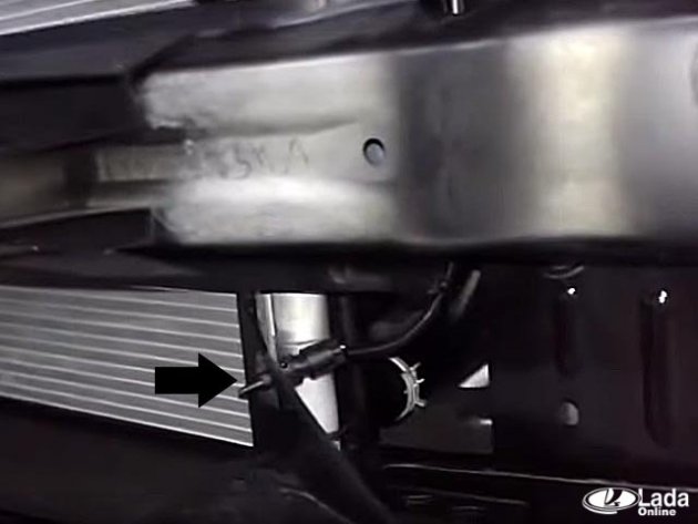

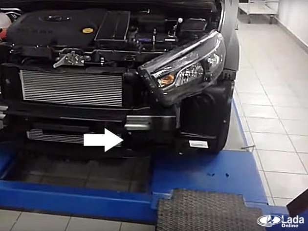

  7. В сентябре 2017 года изменили расположение датчика температуры наружного воздуха. Ранее он находился под усилителем переднего бампера (слева по ходу движения). Из-за близкого расположения к радиатору кондиционера, летом в пробке он оказывался в натуральной бане, поэтому температура воздуха на панели приборов значительно выше реальной. Теперь датчик температуры внешнего воздуха перенесли в передний бампер. Аналогичное расположение и на универсале.
    https://xn--80aal0a.xn--80asehdb/auto-news/lada-vesta-news/1958-kakie-modernizacii-zhdut-sedan-lada-vesta-v-2017-godu.html
    1. У меня машина 2021 года. Расположение датчика возле двигателя, в принципе - ошибочно...
