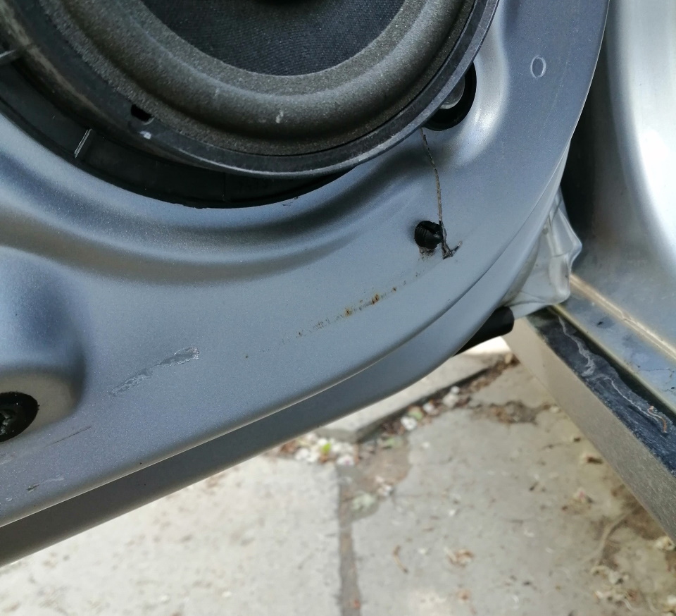

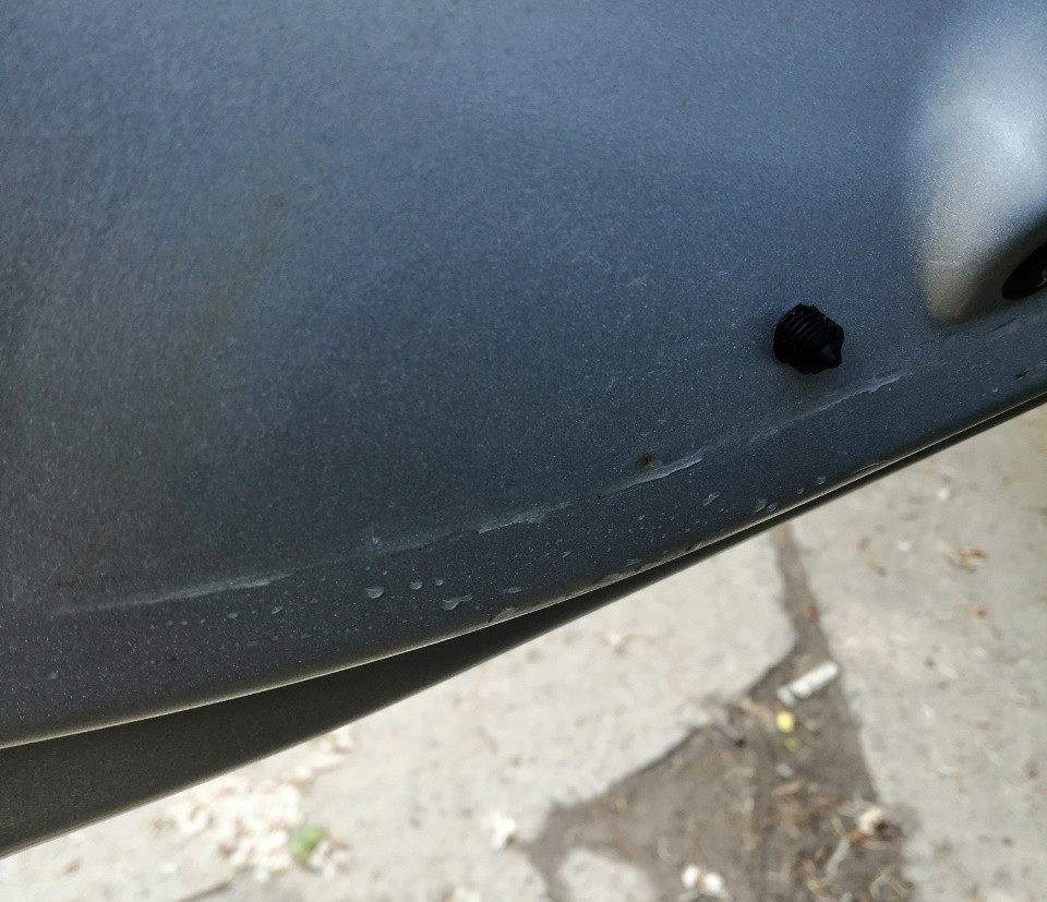

Lada Vesta SW Cross. Стал замечать влагу на уплотнителях, ограничителях и по низу задней двери. Машине 20000 км пробега, ещё нет двух лет, а ржавчина уже пошла. Что по этому поводу говорит производитель?
  1. На Али есть прозрачная пленка стоит 200 руб.Рулона хватит все пороги обклеить.Приклеивается намертво.
  2. Воды там быть не должно, она может там появиться если отклеилась шторка от стекла и упала, либо при тонировке, большинство не далёких головой тонировщиков вообще её выкидывают при снятии стекла, аргументируя это тем что она не нужна, и вода со стекла летит по всей двери в том числе на моторчик стеклоподъемника, динамики в том числе и на саму карту двери.
    И это беда с натёртостями не только у вест, у многих машин такая проблема кстати.
  3. Тут бесполезно задавать вопрос производителю. Это вам нужно к дилеру. А вообще, это вполне предсказуемо. В этих местах карта двери натирает. У меня авто 2500 проехала с начала марта и уже есть потертости, обклеил маделином от греха. Наверняка металл в этом месте не оцинкован, т.к. это внутренняя часть двери. И вполне логично, что при наличии постоянной влаги и отсутствии краски там ржаветь не будет.
    Вам совет: обработайте это место преобразователем, мовилем и обклейте край карты маделином и забудете про это.

      Ни в коем случае этого советчика не слушайте.
      Для защиты поверхности от потертости надо оклеивать защищаемую поверхность , т.е. металл двери, а не то, что по ней шаркает, т.е. обивку двери (по-колхозному - карту). Тем более нельзя использовать маделин, который прекрасно собирает грязь-абразив и ещё усугубляет ситуацию. Можно наклеить защитную пленку только на саму на дверь.
    2. Почему то с завода многие производители наклеивают именно на пластиковую деталь маделин, резину и пр. мягкие материалы, а не на металл. И как раз обивка двери - это как раз по колхозному. Ну да ладно, каждый решает сам для себя. Опыт оклеивания именно трущейся детали подтвержден годами эксплуатации. И делается это еще из соображений эстетичности: по-колхозному будет выглядеть пленка из-под детали, вы же ее ровно не наклеите по краю детали.

      Маделин - это не защитный, а антискрипный материал для пластиковых деталей и на металл его, естественно, никто из производителей не наклеивает, но за неимением другого материала можно - будет недолговечно, уродливо, но хоть как-то.
      Обивка двери - это заводское наименование этой детали. Карты, жабо и прочий колхозный слэнг - для малограмотных гаражных слесарей.
      Ещё раз повторю, специально для Вас. Наклеивают защитный материал на ту поверхность, которую надо защитить в паре трения. Клеить на вторую поверхность, тем более мягкий материал - полная глупость, т.к. на нём задерживается абразив, который будет с обивкой двери шаркать по ЛКП. Вы же не будете мыть кузов машины губкой, которая валялась на земле. Хотя в последнем не уверен - встречал отдельных особо одаренных.
      Делается это для защиты двери, а не "соображений эстетичности".
      Пленка прозрачная - её не видно.
    4. Приведите хоть один пример, где производитель наклеивает пленку на металл, чтобы защитить от натирания пластиковой деталью. Да можете не напрягаться, не найдете такого. Но вы ведь спец, и слушать нужно только вас. А пленка очень быстро становится видна, так как мутнеет и края собирают пыль. Да ладно, не хочу с вами дискутировать. Я советовал на своем опыте эксплуатации нескольких авто.
