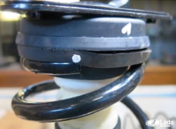

Здравствуйте, вот такая проблема.
При сильном повороте руля в любую сторону скрип, скрежет, подкрылки не задевают.
  1. В первую очередь обратите внимание на доработку АвтоВАЗа:
    Доработана резиновая прокладка пружины передней подвески. В определенных условиях она могла задевать за пластиковую юбку опорного подшипника, что способствовало появлению скрипов в сырую погоду во время вращения руля. Чтобы исключить появление таких посторонних шумов в будущем, на новых машинах уменьшен наружный диаметр этой прокладки и увеличена твердость резины.
    Если не поможет, последуйте советам этих статьей:
