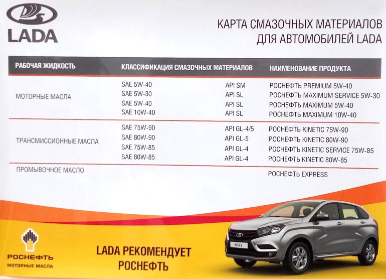

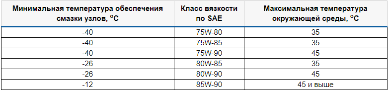

Lada Vesta. Для КПП ВАЗ рекомендовано масло с вязкостью 75-85. Сейчас в продаже такая вязкость только у ZIC, Mannol, УАЗ. А Лукойл, ТНК, Роснефть и прочие вязкость 75-90. Сейчас с завода льют уже трансмиссионное масло с вязкостью 75-90?  Сменить на то, что завод рекомендует или на то, что в продаже?
