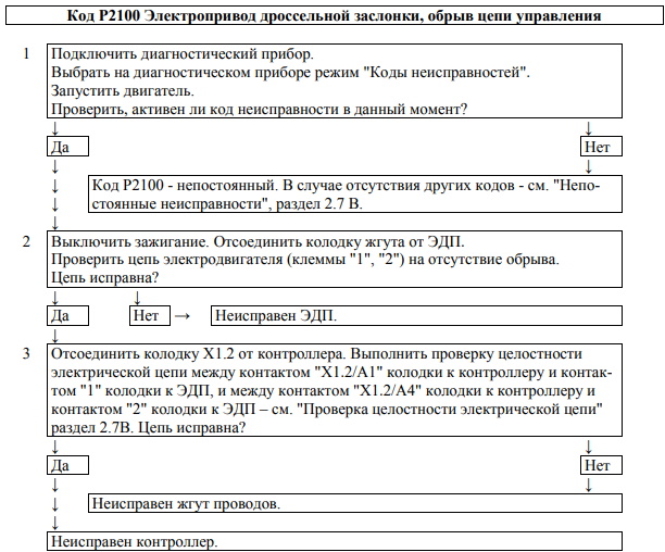

    2. Код Р2100
      Электропривод дроссельной заслонки, обрыв цепи управления
      Код Р2100 заносится, если:
      - двигатель работает;
      - самодиагностика драйвера электропривода дроссельной заслонки определила на выходе отсутствие нагрузки.
      Сигнализатор неисправностей загорается через 5 c после возникновения кода неисправности.
      Описание проверок
      1 Проверяется наличие постоянной неисправности.

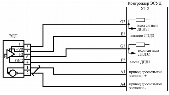

      2 Проверяется цепь электродвигателя на отсутствие обрыва.
      3 Проверяется цепь питания электропривода дроссельной заслонки на обрыв.
      Диагностическая информация
      В контроллере используется драйвер электропривода дроссельной заслонки, обладающий функцией самодиагностики. Он может определять наличие таких неисправностей,
      как обрыв, короткое замыкание на массу или источник питания цепи управления реле.
      После ремонта запустить двигатель, сбросить коды и убедиться в отсутствии неисправности.
      Ответить

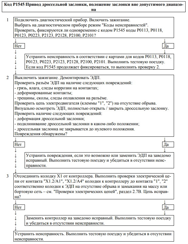

    3. Код Р1545
      Привод дроссельной заслонки, положение заслонки вне допустимого диапазона
      Код Р1545 заносится, если:
      - зажигание включено;
      - реальное положение дроссельной заслонки отличается от заданного на величину порога в течение 0,5 с.
      - значения ПИД-регулятора превышают пороговое значение в течение 5 с.
      Описание проверок
      1 С помощью диагностического прибора проверяется, фиксируется ли одновременно с
      кодом Р1545 коды Р0113, Р0118, Р0123, Р0223, Р2123, Р2128, Р2100, Р2101. Если фиксируются, то поиск неисправности необходимо начинать с этих кодов.
      2 Выполняется проверка механических и электрических узлов дроссельного патрубка.
      3 Выполняется проверка цепей управления электроприводом дроссельной заслонки.
      При обнаружении неисправности Р1545 система управления двигателем будет работать в аварийном режиме до конца текущей поездки:
      - обесточивание электропривода дроссельной заслонки и ограничение оборотов двигателя (до 3500 об/мин в зависимости от положения педали акселератора).
      Диагностический прибор в режиме "Мониторинг сигналов" отображает процент открытия дроссельной заслонки (параметр "Положение дроссельной заслонки").
      В случае замены ЭДП или контроллера ЭСУД, или сброса контроллера с помощью
      диагностического прибора (режим "Тест функций; Сброс ЭБУ с инициализацией") необходимо выполнить процедуру адаптации нуля дроссельной заслонки.
      Для этого на стоящем автомобиле необходимо включить зажигание, выждать 30 с,
      выключить зажигание, дождаться отключения главного реле.
      Адаптация будет прервана, если:
      - прокручивается двигатель;
      - автомобиль движется;
      - нажата педаль акселератора;
      - температура двигателя ниже 5 °С или выше 100 °С;
      - температура окружающего воздуха ниже 5 °С.
      Если электропривод дроссельной заслонки обесточен, с помощью прямой и возвратной пружин дроссельная заслонка удерживается в положении Limp home (6-7%).
