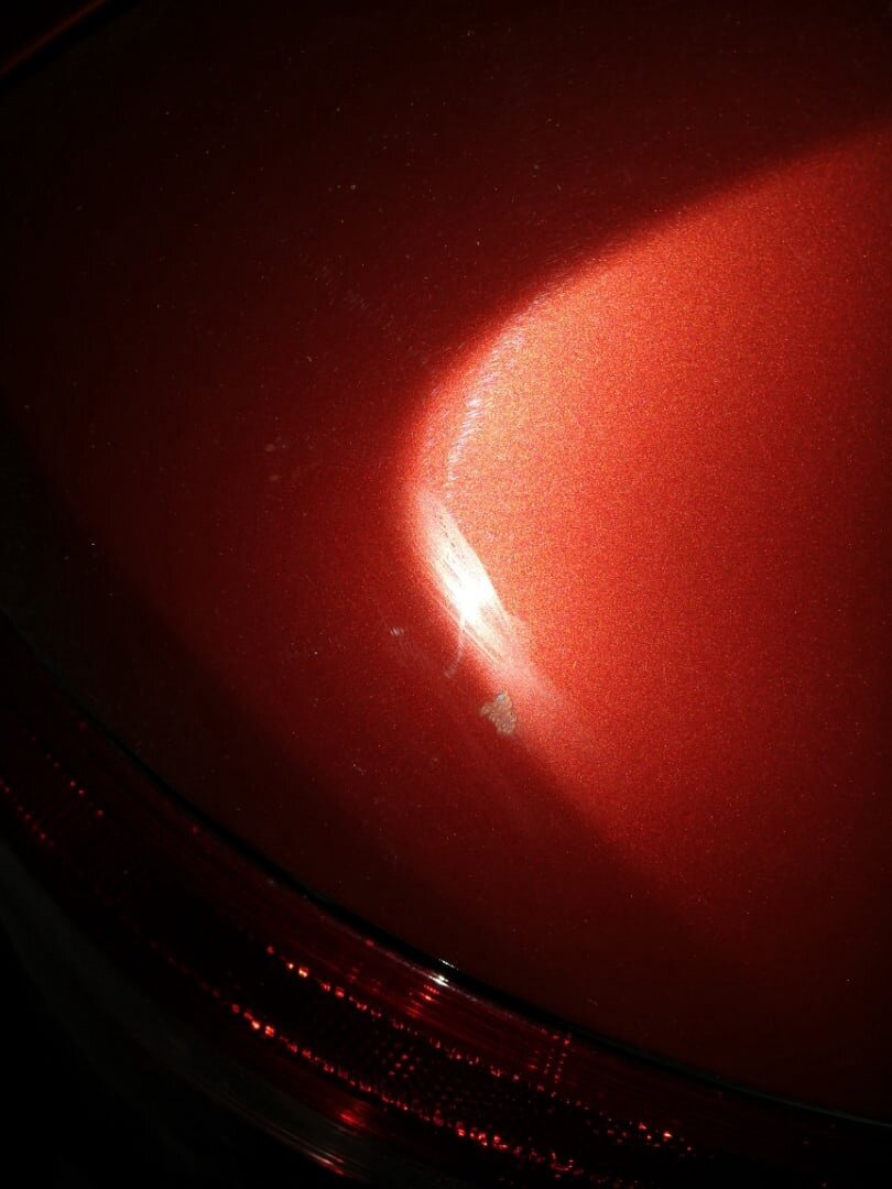

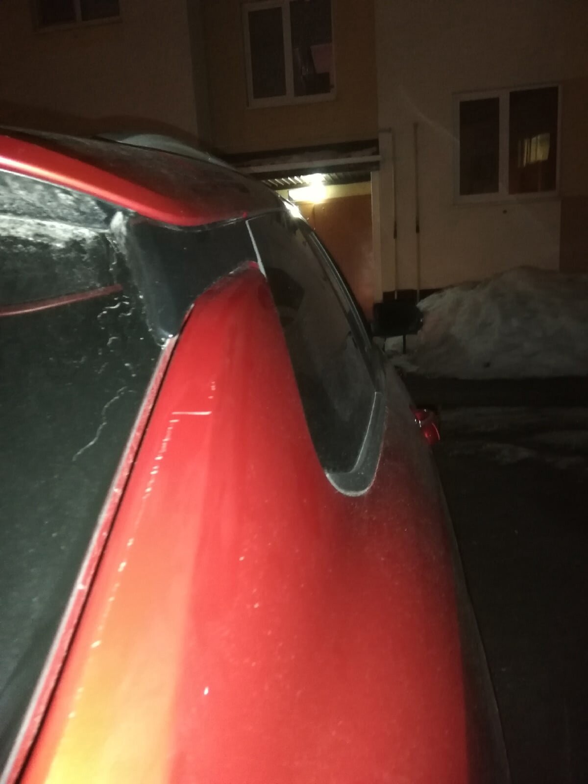

Здравствуйте! По неизвестным причинам на Весте появились царапины на заднем правом крыле (если смотреть сзади) и небольшой скол. Когда и где - теперь это уже не выяснить:-)
В центре кузовного ремонта мастер сказал что нецелесообразно перекрашивать все крыло (тысяч 8 назвал). Что на царапины (а они с его слов глубокие и на сухую они белые - то есть до грунта, как я понимаю) - не обращать внимания.
А скол кисточкой приткнуть и потом отполировать.
Есть ремкомплект  для ремонта глубоких сколов и царапин LADA, цвет 165 от COLOR1 там кисточки, как женский лак.
Ими можно "поправить" скол (наверное, предварительно немного зачистить и обезжирить, потом краска. затереть краску, лак и полирнуть).
А вот что  царапинами сделать можно? Маркер?
Думаю может мастера-умельца гаражного найти (в НН). Так оставлять не хочу. И эстетически (первая новая машина :-)), да и опасаюсь коррозии.

    такие царапины можно затереть специальным восковым карандашом.
    а сверху намазать полироли типа "тертл вакс".
    на моем ХХ-летнем ТАЗу такие царапины уже ХХ лет и их после мойки периодически затираю.

    Мочишь царапину водой. Если становится невидимой, значит поврежден только лак. Если видна, то затронута и база. Расписывать много не хочу, но на ютубе миллион роликов по запросу "удаление царапин с кузова автомобиля". Сверхсложного ничего нет, просто аккуратность и терпение. Награда - удовлетворение от восстановленного ЛКП и сэкономленных средств.

    Дружище, Вам надо обратиться в детейлинг студию на полировку профессиональным составом, должны помочь и недорого.

    1. Оцинковка тоже ржавеет, особенно если среда агрессивная, а дорога зимой - это как раз агрессивная среда. Поэтому лучше защитить краской это место. Как лучше сделать: подъедьте к спецам по покраске, пусть расскажут варианты, ведь это вживую надо смотреть. А вы уж решите самому или к ним. Перекрашивать всю деталь лучше не надо из-за этого, с заводским качеством вам никто не покрасит.
