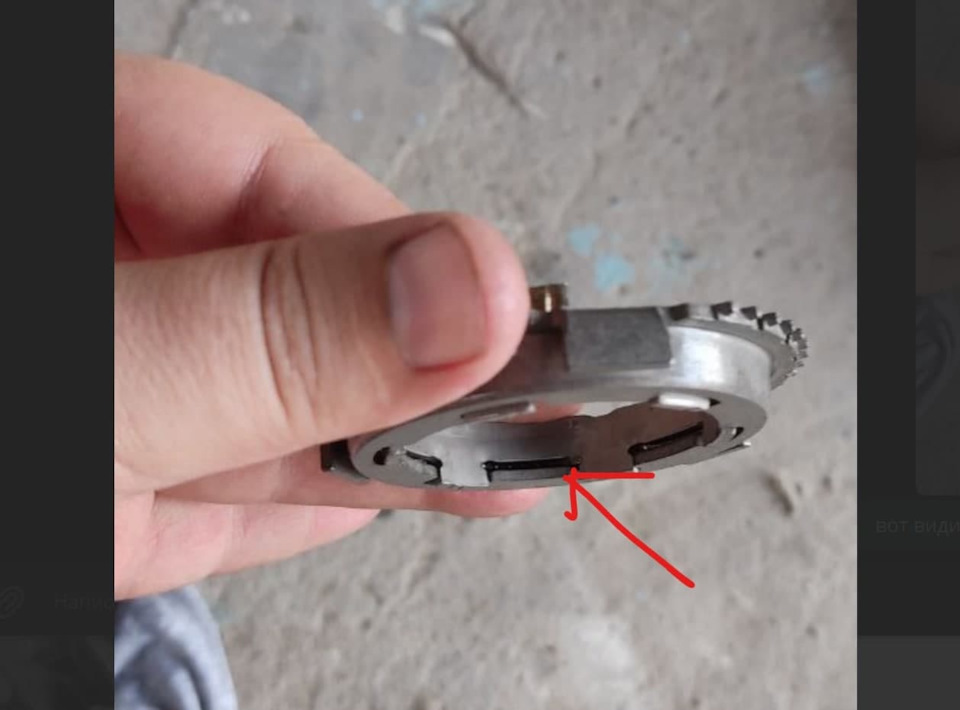

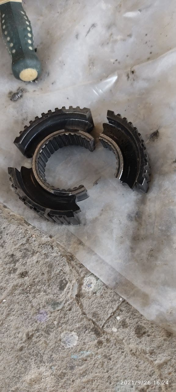

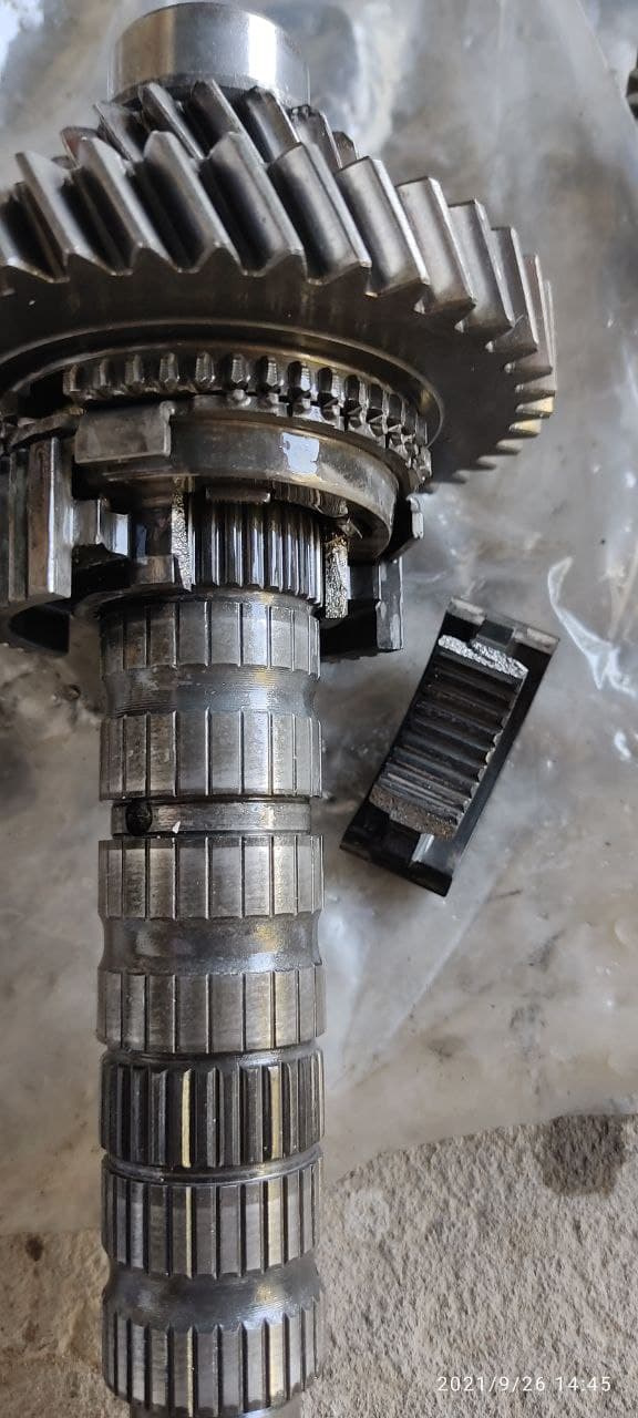

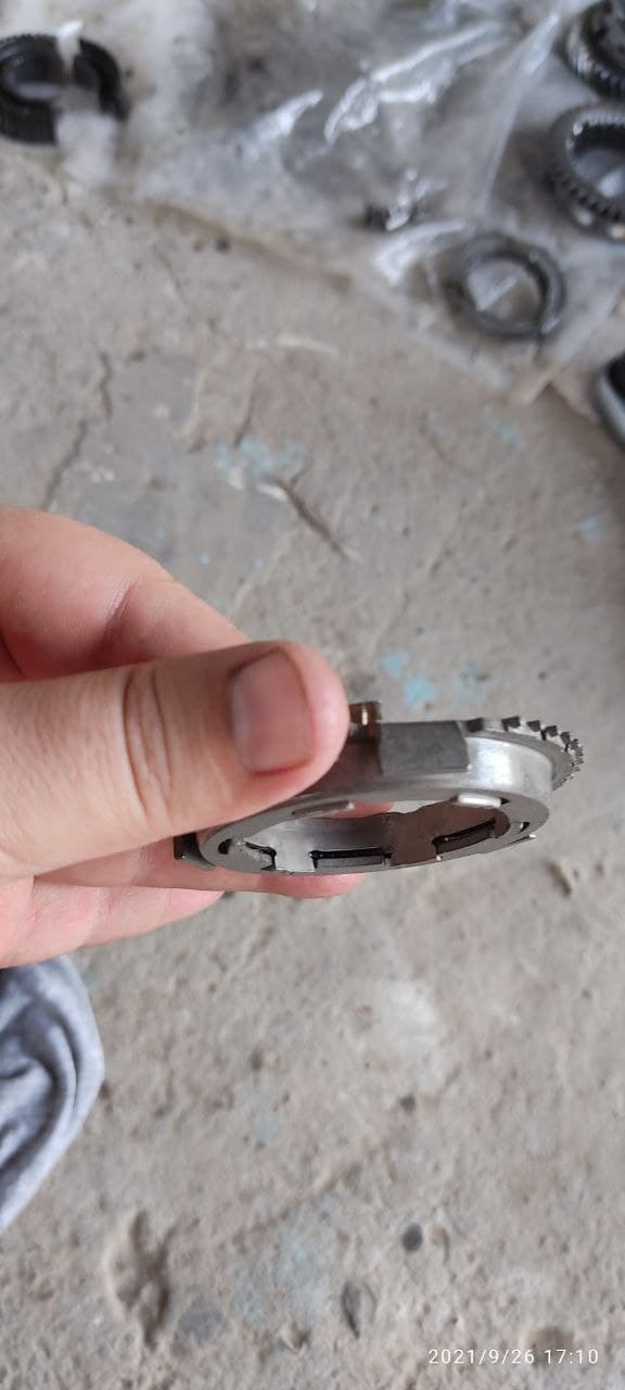

    4. Вилка 2й передачи сломана. 2й половины не нашел. всю перемололо, из за этого повредилась шестерня пластиковая на актуаторе.
      А первопричина тут, на фото видно, проблема в муфте 2й передаче, лопнула
