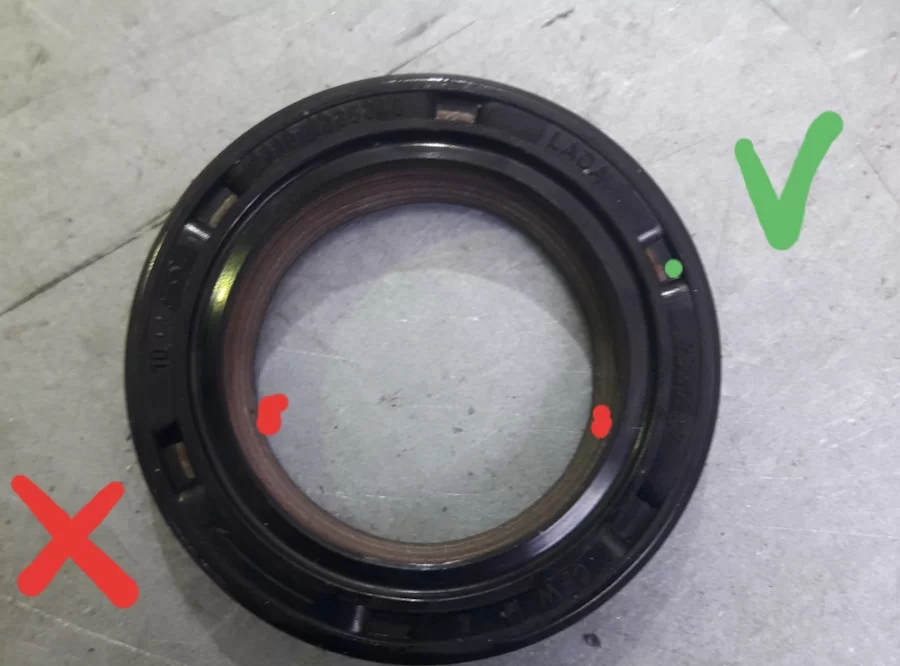

  1. В Телеграм канале подсказывают:
    Я не впервые вижу в интернете информацию, что сальники вытаскивают вкручивая саморез не туда. В конце ссылки об этом говориться. Царапина на рабочей поверхности коленвала и есть причина замены трёх сальников. Её не знающему трудно увидеть.
    https://www.drive2.ru/l/552303658281207419/
