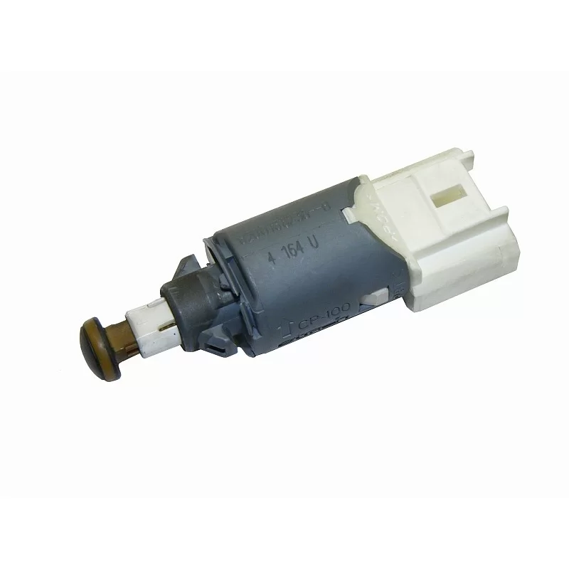

Лада Веста. Народ !!! Такая беда - загорелся чек, выдало ошибку датчик стоп сигнала (не горели). У ОД почистили, сбросили ошибку - через некоторое время то же самое. У дилера сказали менять датчик. Поменял, проездил часов 10-12 стопы наоборот не стали гаснуть. Полез к датчику, он горячий и от температуры заклинил. Подумал, что попался брак. Купил еще один, проездил сутки и снова та же история, стопы не гаснут, датчик горячий сильно!
В чем проблема может быть? Что бы ОД мордой ткнуть, а то снова отошьют! А ведь так и загореться можно!!!

    в датчиках проблема, за шесть лет уже четвертый стоит ставил и от ларгуса и от нивы шевроле подходят, один конец надолго не хватает,плохое качество датчиков

    Моей весте 5 лет и тоже заморосил датчик, сейчас декабрь 2023 года и в магазинах только китай, данный датчик греется и через 2 часа просто замыкает. За 2 дня убил 4 китайских датчика пока ждал оригинал, в итоге грешить начал на проводку. Поехал к электрику все посмотрели сказали что всё в порядке. И наконец то пришел оригинальный датчик за 2 500₽. Поставил его и проблемма решена! Единственный момеет может кому то поможет, я поставил датчик не с весты а с ларгуса там все подходит и он даже еще лучше ставится в паз. Так что проблемма в китайских датчиках которые сточт 800₽.

    Добрый день. Для начала попробкйте  снять лампы стоп сигналов в фанарях и посмотрите будет греться датчик или нет (у вас останица фонарь на стекле), если перестанет греться, то ну жно проверить лампы и правельно их установить
