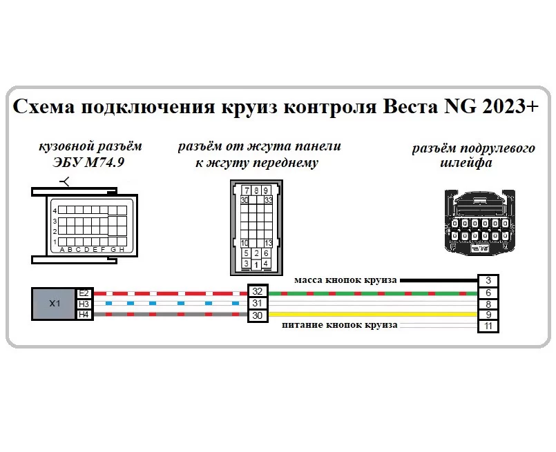

Добрый вечер! Кто знает как подключить круиз на новой Весте 2023 года? На руле кнопки есть, а они не работают.

      На грантах его тоже нет, но если поменять переключатель чтобы были кнопки и активировать, то он есть. Я думаю здесь также, надо активировать
  2. На автовазе ответили так: "Так как круиз контроль завязан на системе ESP, а в текущих моделях реализован только блок ABS Российского производства, то подключить функцию круиз-контроля невозможно"

      Круиз на системе стабилизации завязан.
      На весте ng ее нет пока. Но скоро появится.

      Если он завян на esp, то почему на моделях начала 2023, там их из остатков комплектующих дособрали,  esp нет, но у них  круиз контроль работает. Там ещё такие машины продаются, одна в Твери стоит. Они подтвердили, esp нет, но круиз работает. По эптс идёт как 23г
