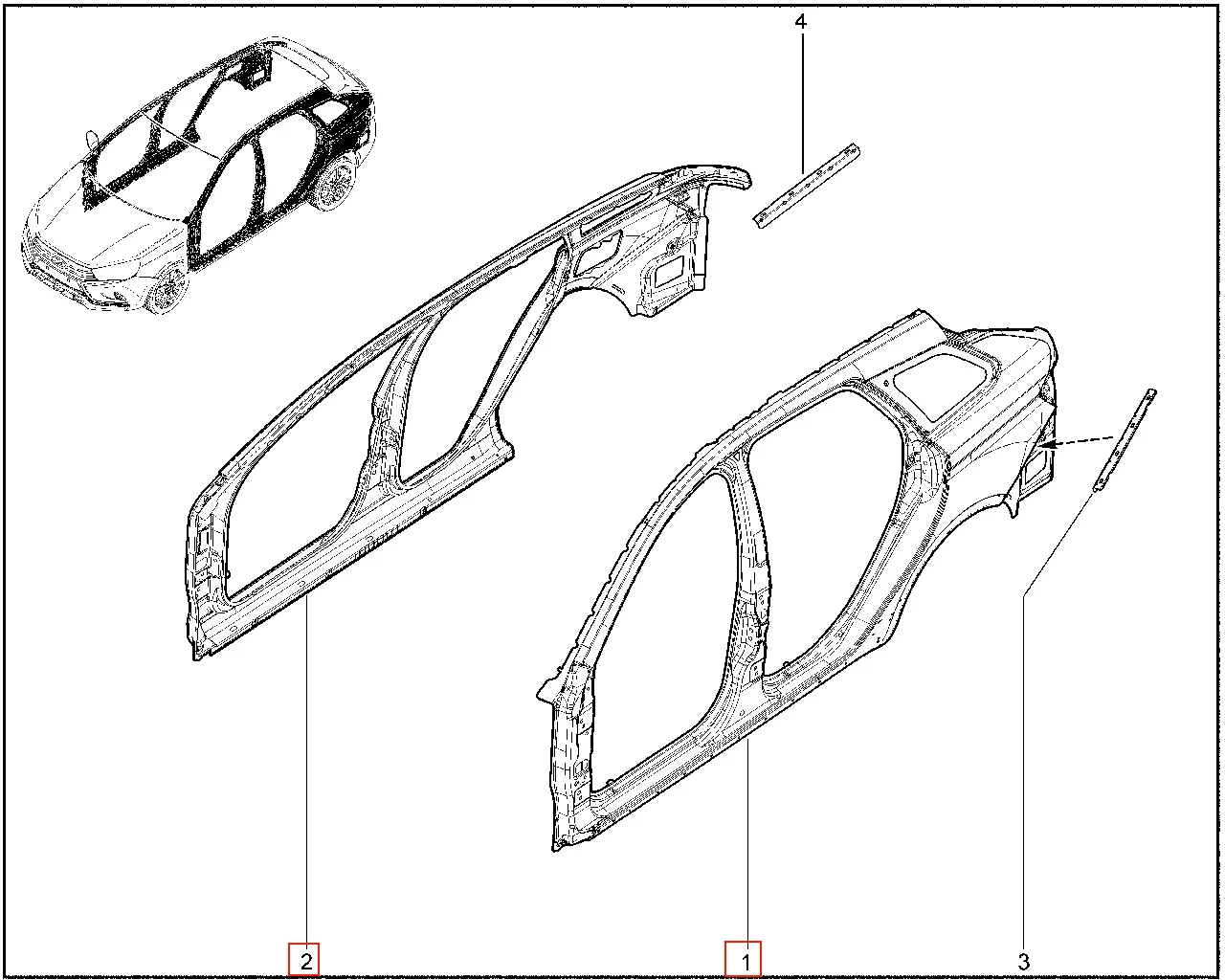

Добрый день, подскажите, есть ли отличия кузова LADA VESTA и LADA VESTA NG?
Попал в аварию, нужно менять заднее крыло, кто сталкивался. Одинаковые или нет???
  1. По вашему VIN номеру у вас Панель боковины наружная левая с артикулом 8450039441, также дает артикул боковины 8450105166.
    В каталоге у седана еще есть боковины с артикулом 8450013741.
    Похоже, что по артикулам различаются. Являются ли они взаимозаменяемыми - пока неизвестно.
    Судя по установке задних LED фонарей на старую Весту - боковины одинаковые.

      Возможно разница артикулов кросс седан и просто седан
    2. для Кросс версий свои боковины.
