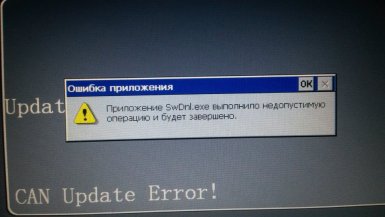

Обновлял ПО с версии 27.0.0.4114 на 27.0.0.4119 CAN 1.19 возникли ошибки: CAN UPDATING ERROR. Что делать?
Кто нибудь решил данную проблему? подскажите как исправить
какую именно?проблемы с кан разные бывают
Столкнулся с такой же проблемой,хотел обновить кан шину до 1.9 версии с 1.4, в итоге не видит флешку и перезагружается каждые 30 секунд, доступ к рабочему столу получил но перезагружается ни чего не успевал сделать,купил новую флешку результат оставался прежним. В итоге скачал версию прошивки кана 1.4 и вся заработало! Магнитола работает как прежде,думаю на будущие кому-то поможет.
Как это вы сделали, избавились от этого, напишите подробно!
Можете подсказать как восстановить кан?
У меня даже версия кан не отображается.
Смогли прошить кан?
