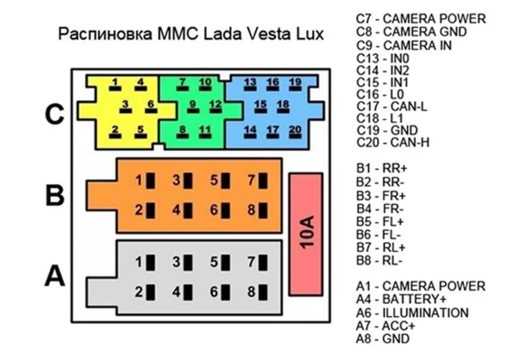

Добрый день! Дома валяется штатная кнопочная магнитола от Весты, хочу попробовать ее включить, как это можно сделать?
  1. Добрый день.
    А4 и А7 плюс 12В
    А8 минус
    1. т.е нада плюс раздвоить и воткнуть в А4 и А7? А еще пожалуйста подскажите какие пины отвечают за антенну и динамики
    2. т.е нада плюс раздвоить и воткнуть в А4 и А7?
      да
      на схеме все обозначено же, разъем В
