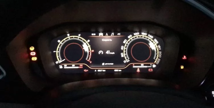

      Тоже Веста ng техно 2023. Старлайн а93/gsm/gps. Сигу подарил в коробке дилер Лада, установил Старлайн официалы. После автозапуска приборка уходит на  «петлю времени». Путем разных действий выяснила, что помогает поставить и снять с охраны.
      Была у дилера Лады, ошибок не нашли никаких. Завод ответил что бы отключили сигу и еще раз заехала на диагностику. Думают наверное что я не работаю)))) Мастер посоветовал попробовать нажать еще раз кнопку снятия с охраны. Муж предложил попробовать остановить двигатель без снятия с охраны с брелка, затем уже снимать охрану и заводить. Буду пробовать.
      следующий пункт назначения - дилер старлайн, посмотрим что скажут.
    5. С тем чтоб не глохла после а/запуска разобралась, могу написать кому нужна инфа. А с тем, что панель перезагружается, пока нет. Даже стала появляться картинка, что панель выключена, фото прилагается (машина в движении, скорость 40 км/ч). Пришлось остановится и перезавестись. В салоне пока молчат… тоже видать не знают, что с этим делать, ждут ответом автоваза.

      У меня проблема с приборной панелью после АЗ решилась у дилера Старлайн. Дилер сделал разрыв CAN шины панели приборов при АЗ и ДЗ.
