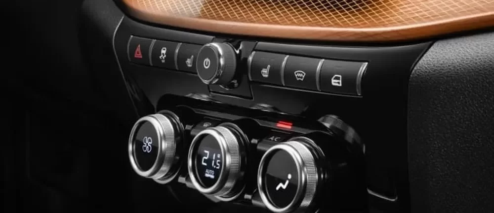

Добрый день.
Lada Vesta NG
Обогрев лобового и заднего стекла должен включатся одной кнопкой
Обогрев заднего стекла не происходит, при активации кнопки, греет только лобовое
Прошу подсказать, что делать?

    За обогрев лобового стекла и обогрев заднего стекла + обогрев боковых зеркал заднего видаотвечают разные кнопки. Кнопка обогрева лобового стекла расположена рядом с кнопкой запирания дверей. Кнопка обогрева заднего стекла и боковых зеркал заднего вида находится в "крутилке" с режимами обдува (нужно нажать на центр кнопки и загорится желтый светодиод)

      Красавчик Павел! Единственный, чей ответ помог разобраться!) а то все, кто в сервис шлёт кто предохранитель с проводкой смотри.
