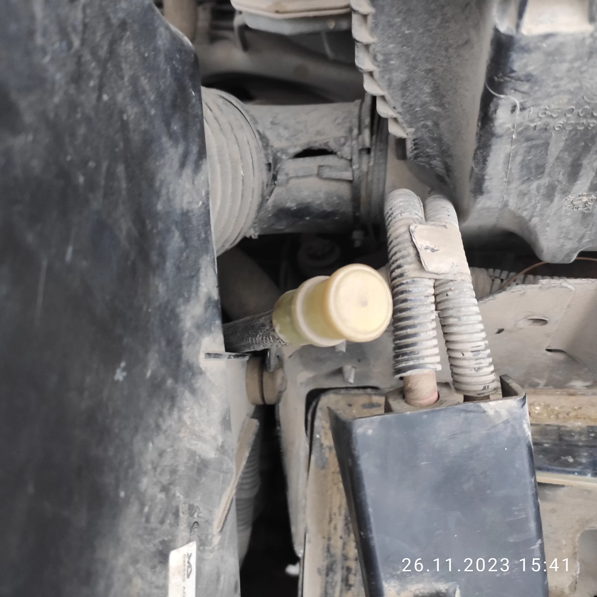

Приобрел Ладу Веста св кросс с двигателем 1,8, пока идет процесс ознакомления. Снял аккумулятор на подзаряд, увидел шланг с пластмассовой заглушкой, на фото его видно, уходит в низ под двигатель. Кто может подсказать, что это и для чего служит?

    Это сапун коробки передач.

    У вас патрубок, который подсоединяется к корпусу воздушного фильтра лопнул, подсос воздух идет
    1. Благодарю за информацию, тоже на это обратил внимание. Тем более периодически выскакивает ошибка "P0133 - медленная реакция на изменение топливной смеси". Видимо в этом и есть причина ошибки. Теперь думаю чем временно загерметизировать это отверстие, проверить предположение, а потом уже патрубок на новый менять.
    2. хотя вряд-ли ошибка из за этого, патрубок на входе воздушного фильтра стоит, после резонатора. схему посмотрел сейчас.

      Да пластилином, или жвачкой, потом удалить не проблема
    4. он же до фильтра подсасывает а не после
  3. Спасибо за информацию. Странно что шланг сапуна коробки не закреплен, болтается как г... в проруби, то и смутило.
