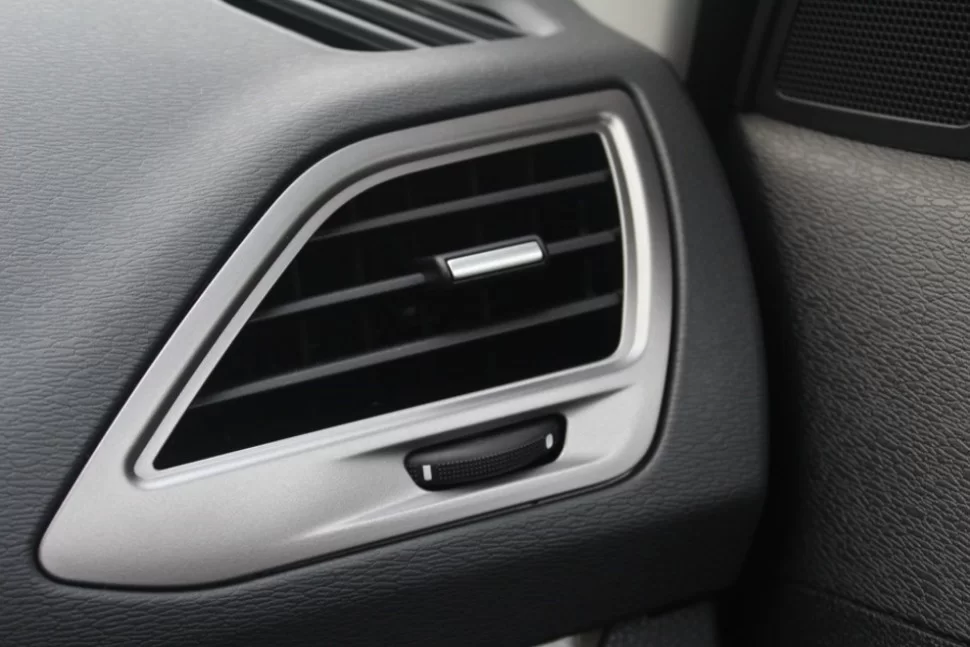

Плохо греет печка, справа дует холодный воздух
Лада Веста.
Плохо работал отопитель салона. Поменял отопитель (радиатор салона), промыли систему, поменяли антифриз на новый, выгнали воздух. Печка отработала 2 месяца нормально было тепло. Тут была дальняя поездка и обнаружил, что со стороны пассажира опять пошел прохладный воздух. Уровень антифриза на уровне падения не было и утечки тоже нет. При замене проверили всю систему. Грешу на крышку расширительного бочка, открываешь, шипение есть.
Куда копать уже не знаю. Может кто-нибудь подскажет, что делать?
