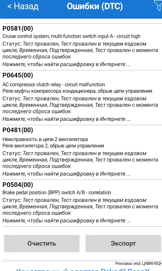

Добрый день. Поставили на Весту ЭБУ от донора.
Появились ошибки:
  • Обрыв в цепи второй скорости вентилятора охлаждения;
  • Высокое напряжение на муфте кондиционера;
  • И что то не так с круиз контролем.
На автомобиле нет кондиционера, нет круиз контроля. Возможно на доноре это все было. Как поправить? И возможно ли сменить ВИН, прописать мой?

  1. Может попробовать для начала сделать сброс с инициализацией и сброс электроники...
  2. Добрый день.
    Прошить ЭБУ нужно и все будет работать.
    Мастера доступны в этих городах https://xn--80aal0a.xn--80asehdb/shop/vesta/engine-compartment-vesta/6121-usluga-po-proshivke-chip-tjuning-dvigatelja-lada-vesta.html
  3. Все возможно. Но конечно не через приложение Car Scaner. Более того, самому без знаний и опыта, что то пытаться перепрошить однозначно не стоит. Добром не кончится.
    Езжайте в нормальный сервис и там вам все сделают.
