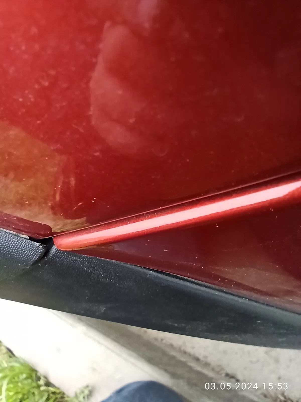

Здравствуйте. Лада Веста.
Неровно поставили накладку арки переднего бампера. Можно самому как то исправить? Не пишите только пусть делает тот кто ставил.
https://vk.com/lada.online?w=wall-81037810_81724 https://t.me/ladaonline/10982
  1. Там нет никакой накладки арки, это и есть сам черный бампер. Накладка - это цветная панель.
    Единственный вариант - снять и заново поставить бампер.
    Тоже топырится, забил. Вроде вправишь, снова отходит после поездки. Лень снимать бампер)

    Бампер я надовил и он на своем месте, правда проехав сместится опять, крепления такие видимо такие. А как с накладкой быть?
    1. как по мне не должно быть такой ступеньки. я когда на приоре сетку и птф ставил так тоже после монтажа получил такую же ступеньку. пришлось снимать и заново ставить.
      На весте уже был ученый и сразу поставил ровно.

    По фото видно, что бампер не сел на своё место, он просто защёлкивается. Там всё на винтах и саморезах, снимаете локер и чините. Элементарно самому всё исправить. Если у вас отвёртки конечно есть...
