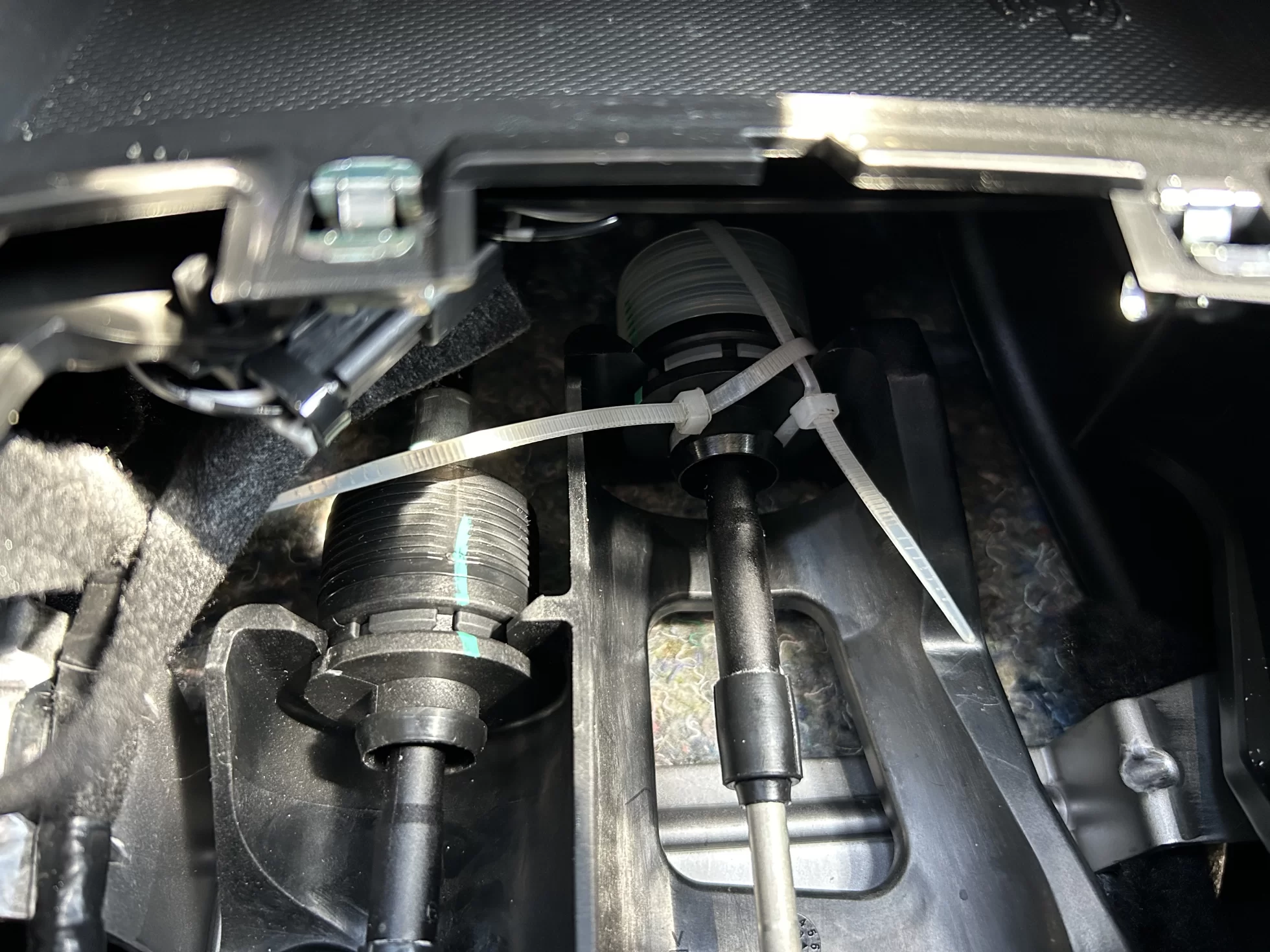

Всем доброго дня. Имеем автомобиль Lada Vesta NG.
На 2000км пробега при включении 3 передачи начинается сильный дребезг и вибрация рычага коробки передач. Проявляется во время разгона. Если во время дребезга поставить руку или даже палец на рычаг коробки, то можно ощутить вибрацию, при этом треск становится тише или вообще пропадает.
Ездил к дилеру два раза. При первом посещении смазали рычаг, при втором посещении, стянули один тросик стяжками (см. главное фото) и ничего не помогло. Сегодня стянул сам второй тросик стяжкой, эффекта к сожалению никакого.
Подскажите как можно решить эту проблему, может быть кто-то сталкивался и знает решение?
https://vk.com/lada.online?w=wall-81037810_82463 https://t.me/ladaonline/11096
  1. Мне просто интересен подход у дилеров , завода и советчиков . Имеет дерготню рычага на третьей передаче и соответствующий непонятный дребезг рычага ,хотя он понятен . Он и у меня есть на машине декабря 2020 года . Ведь вибрация передается с КПП на рычаг через троса . 1.2.4.5 работают без каких-либо нареканий  . Где логика - менять троса , где логика , стягивать их стяжками ? От этого вибрация пропадет ? Всё что можно этим сделать , это убрать дребезг , но не вибрацию . Это явно проблема шестерен 3 передачи в самой КПП , а не тросов или рычага переключения .

    Всем привет ! Тоже третья передача начал дребезжать на весте , после двух тыс., км ., записался к  диллерам по этому поводу по гарантии ,  проблему решили бесплатно , не знаю что сделали ,  дребезжание перестало ,
    1. Раньше меняли только тросик, ТО бесплатное, сейчас саму третью передачу, и при необходимости тросик.
      Сегодня забрала свою весту с гарантийного обслуживания, снимали коробку меняли третью скорость, дребезжать перестала. И предупредили, если вдруг появится дребезжание - поменяют и тросик

    Небольшой груз/демпфер на трос.
    Не одной трети длинны.
  4. все проблемы с коробкой решатся только тогда, когда появится китайская МКПП ...
  5. Ставят 2 стяжки (мне помогло), если нет, то под замену шестерня и муфта с синхроном 3й передачи.

    Проще забить... Это "конструктивная особенность" МКПП 2181 или как она там правильно. Была калина2, таже проблема, 2 раза менялись троса, смазывалось, подтягивалось, стягивались сами троса, все народно-колхозные методы и пофиг, помогает на время.
    Сейчас же куплена Vesta NG 2023, думаю вот я молодец забуду про проблему, 2 тыщи км - таже самая история, уже дважды была попытка устранить проблему у ОД по гарантии, в первый раз чота смазывали, уплотняли - хватило на 200км, второй раз поменялись тросы - хватило на 2000 км, но стоит отметить что и проявятся проблема стала в узком диапазоне 3500-4000, а не как раньше с 2000 до 5000. В интернете попадались отзывы что проблема решалась только заменой коробки, вот что хотелось бы понять, оно повально у всех такое и люди забивают на проблему которая требует постоянного внимания или просто сказочно повезло 2 раза...

      Посмотрел сейчас документы, на второй раз были заменены синхронизаторы 3-4 передачи, тросы и сама кулиса КПП. Вот этого хватило ровно на 2000 км. Чуть позже как появится время, заявим ещё раз... А в смысле как доказать? Вот вам авто, вот мой заявленный дефект, примите авто в гарантийный ремонт либо дайте мотивированный отказ. Для дополнительного пинка составьте обращение в клиентскую службу LADA. Ведите себя по увереннее, но по человечески и я думаю проблем не будет.

  7. Если пальчик положенный на палку переключения передач успокаивает дребезг, то может дело в палке? Например в ее шарнирах.
     Дилеру нужно выдать изоленту вместо стяжек, пусть мотают.
    1. проверял, ничего подобного не обнаружил. Я снимал кожух и пластиковую накладку (где подстаканники) и ездил так, вибрация есть а вот откуда она исходит я так и не смог понять. Бывает еще иногда, в 5% случаях, переключаюсь, передача встает как-то по другому как-будто и дребезга нет.
