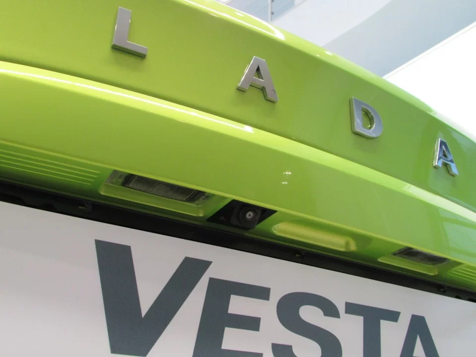

Здравствуйте. Lada Vesta SW Cross.
Перестала работать штатная камера заднего вида MMC, версия прошивки 27.0.0.4108.
Камеру проверил на отдельном мониторе - она работает. Питание 6 Вольт на камеру приходит, провода от камеры до ШГУ прозваниваются, само ШГУ перезагружал, режим "RDS" включен.
Поможет ли обновление прошивки решить проблему? Спасибо!
