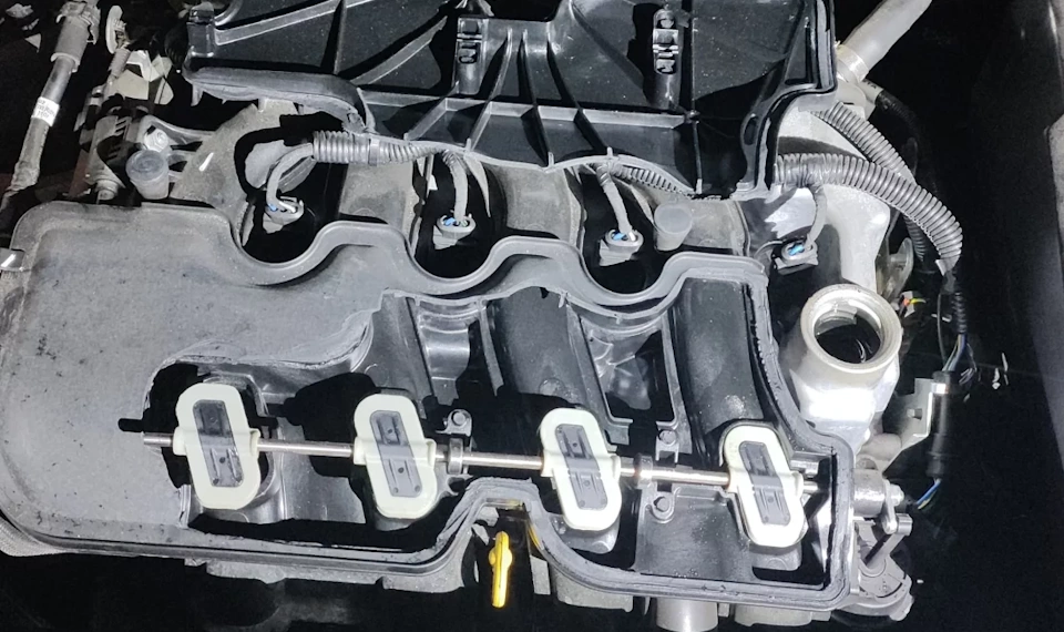

Веста нг, 21129 на механике. Пробег 4000 км, 3 мес машине.
Подскажите причину разрыва впуска при запуске двигателя. При запуске произошел громкий хлопок, ДВС запустился, чеков не было, ошибок тоже.  Пропуски зажигания были по четвертому цилиндру. Затрудненный запуск на горячую и на холодную, но и чеков не было.
При осмотре — нет подшипника на направляющей.
