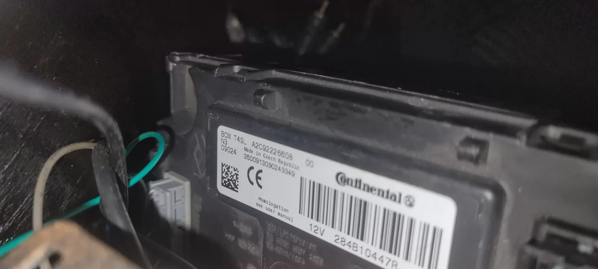

Ездил к двум электрикам. Первый электрик просмотрел, реле напрямую замкнул для проверки и зеркала, уж точно начали греть прям чувствовалось тепло руку на зеркало ложили грели они. Как сказал электрик, на реле не приходит управляющий провод сигнал типа. Далее поехал к другому электрику, уже добрались до блока комфорта или как правильно, что стоит за бардачком и вроде там при нажатии кнопки на блоке печке сигнал импульс вроде как сказал приходит. Ну вот и на этом просмотр второго электрика был окончен.
Может кто сталкивался с такой трудностью? Куда копать, как быть?

  2. Ну вот приходит сигнал в блок, а уходи на реле то? Что за электрик такой что дальше не проверил!
    1. Ну вот такие электрики.... Может кто подскажет на каких контактах должен быть выход с блока на реле проверю сам (

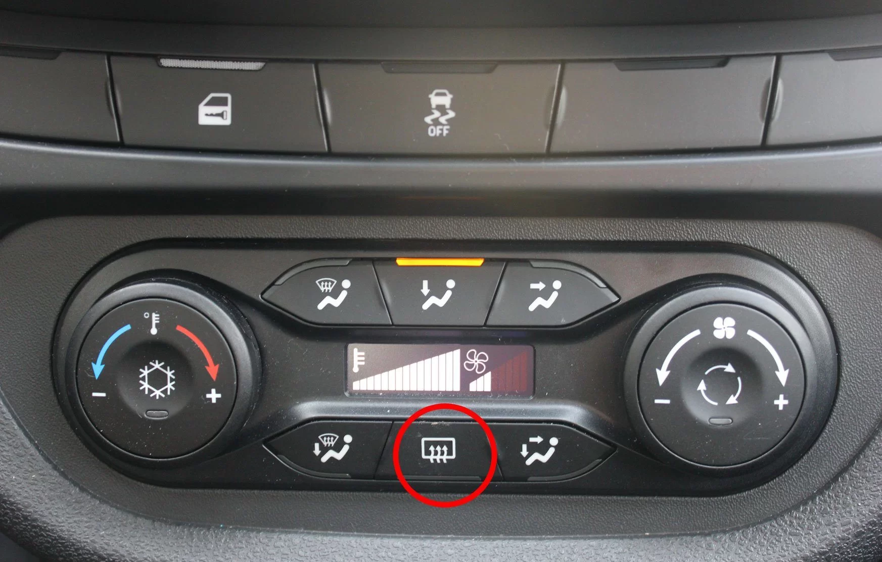

  3. Та кнопка что обведена на фото включает только заднее стекло и зеркала а лобовое стекло включается отдельной кнопкой и её нет на фото.
    1. Отдельная кнопка пошла года с 17го, ЕМНИП, до этого все на одной кнопке было.
