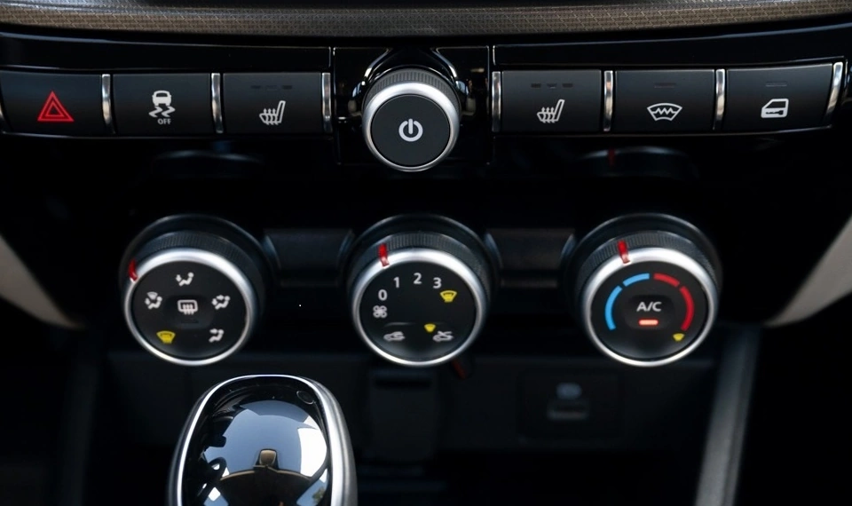

  9. Не включается кондиционер на Весте NG, выпуска июль 2025. Лампочка включения загорается красным, а муфта не включается. Пару раз включился, морозит прилично, а больше не хочет. В чём проблема, что не так делаю?
  10. Гость Владимир
    Гость Владимир
    11 мая 2025 08:49
    А как вы поняли, что он не работает? У меня на Весте SW при нажатии кнопки сначала зажигался зеленый индикатор, сейчас красный. Но вроде бы холодит, ничего не изменилось. На машине пробег 3000 км.
