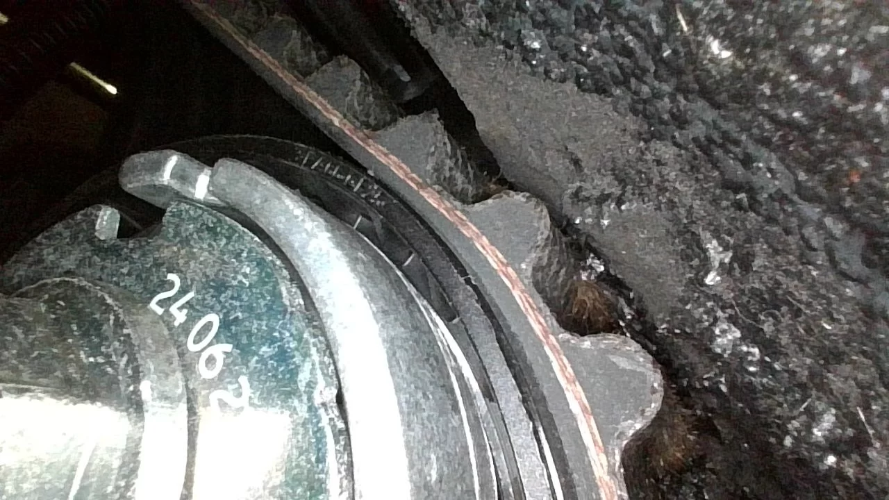

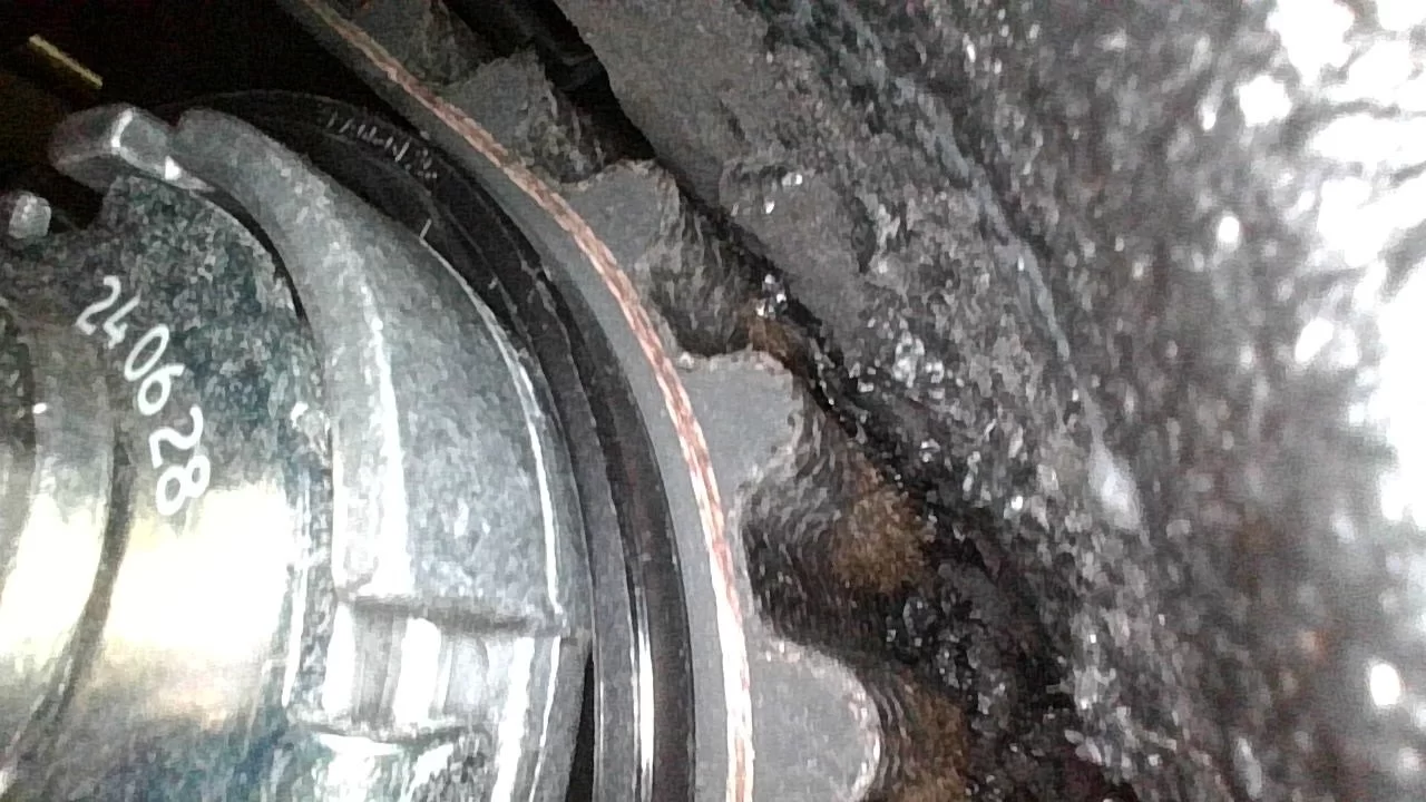

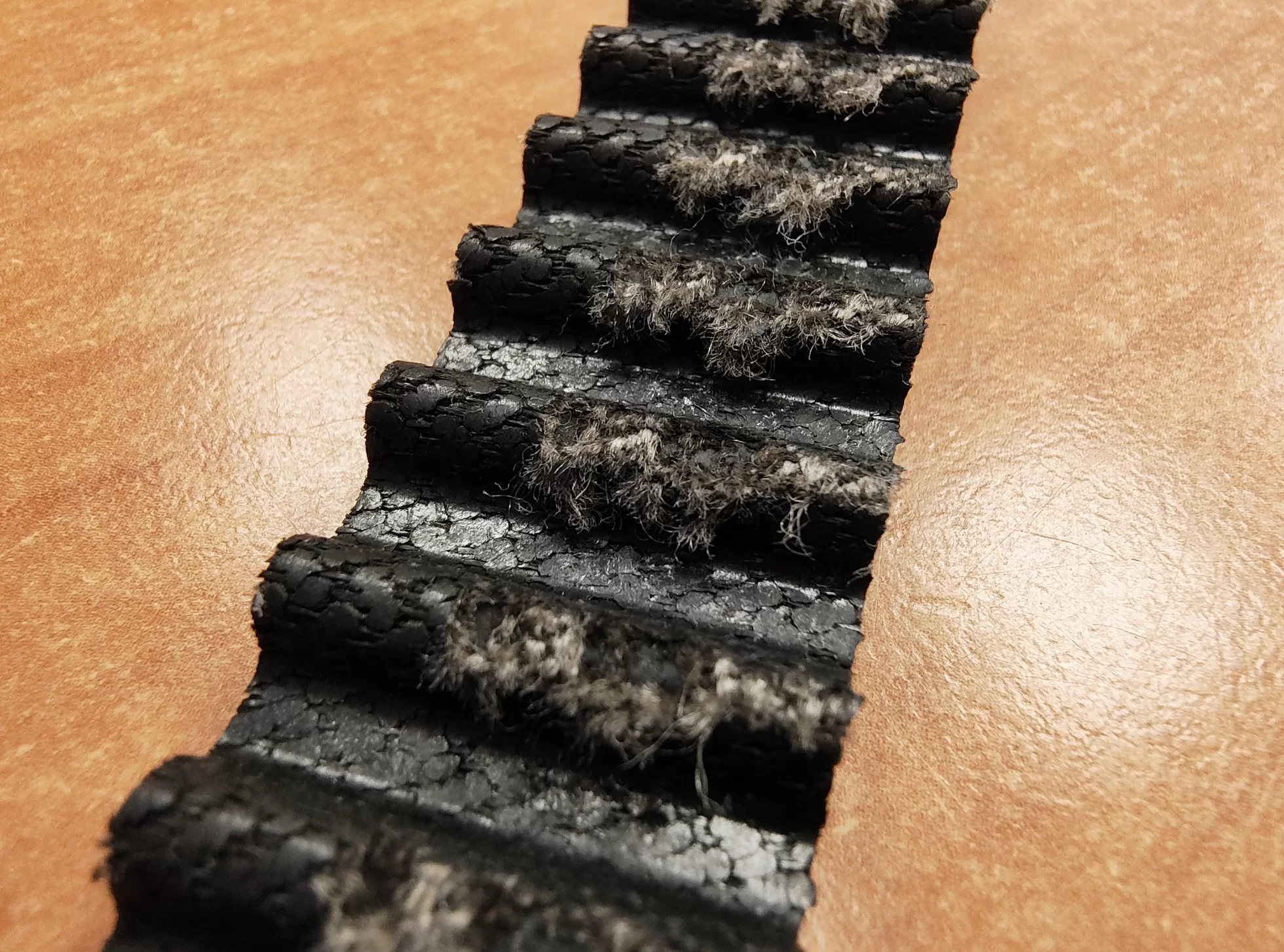

Машина новая, прошла 2500 км. Живу далеко от дилеров, поэтому залез в механизм ГРМ сам, потому что оттуда шли шорканья и как бы постукивания. Обнаружил сильно погрызенный ремень. Подумал, ролик был перетянут, так показалось на вид, купил новый комплект, поставил, но шорканья остались, залез снова увидел похожую картину, начало есть новый ремень.
Пожалуйста, может кто-нибудь знает, почему может грызть ремень ГРМ?

    Раз грызёт по центру - где-то по этому пути есть что-то острое, или с заусенцами. Ищите. Все  шестерни осмотрите, поверхность ролика. Если бы сбоку стачивало - это был бы наклон ролика, например.

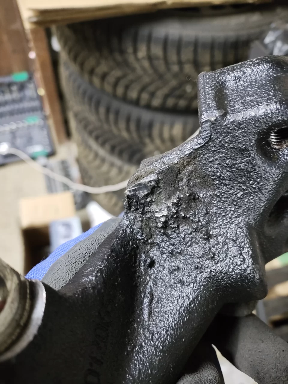

  4. Всем добрый день. Залез сегодня эндоскопом, и есть предположение что жрётся ремень об кронштейн для правой опоры двигателя. Тот что к двигателю прикручивается, а к нему подушка. Чугуняка такая. Буду снимать его, смотреть.

  6. Да, похоже точно вот об эту отливку ремни и жрались :(
