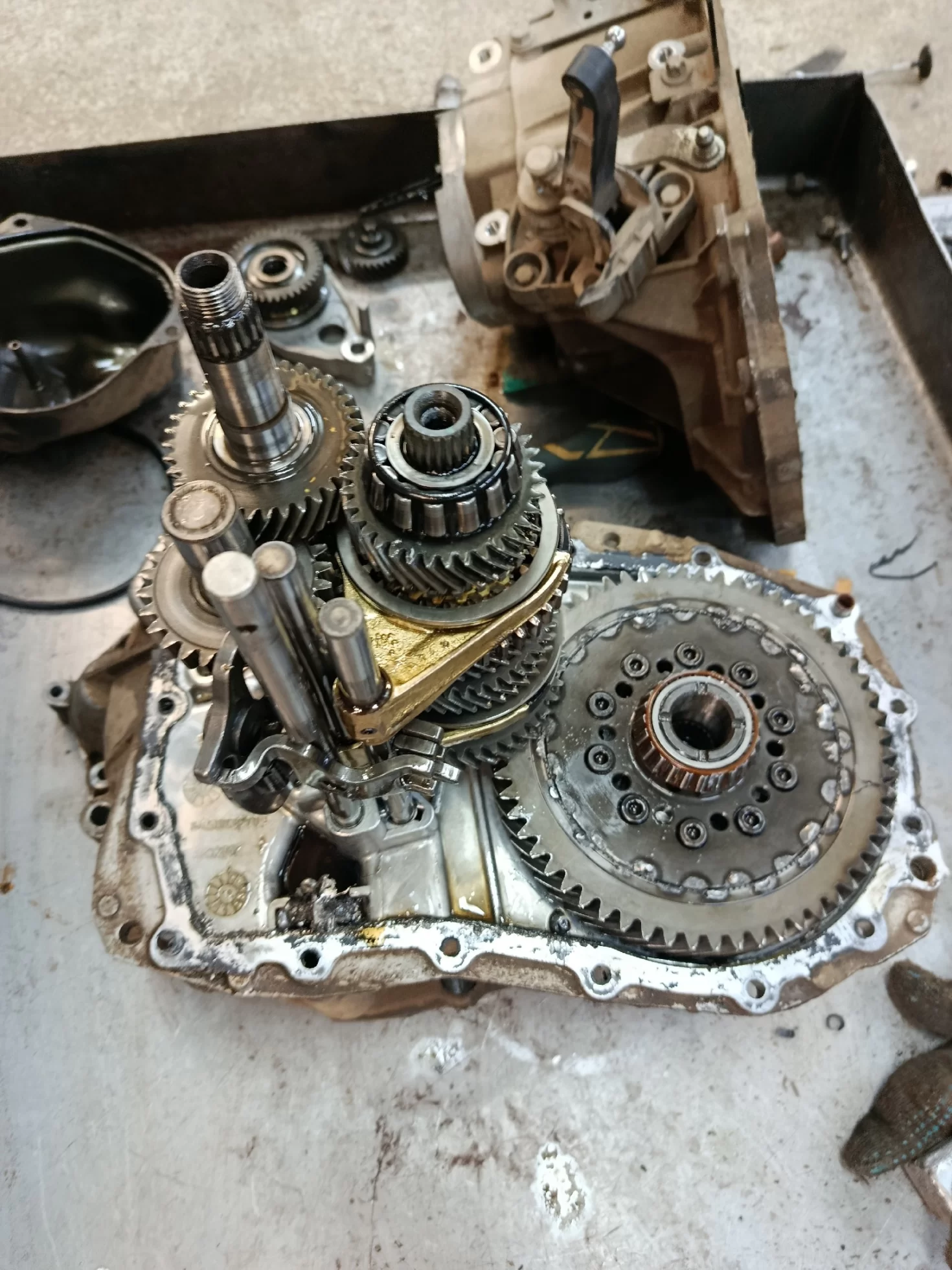

Веста СВ Кросс 2019.
Покупал б/у в прошлом году. На днях накрылась коробка. В сервисе после разбора увидели такую красоту. Как я понимаю предыдущий особо одарённый владелец заварил деф.
На шестерне 59 зубьев. По ВИНу  на автодоке выходит шестерня на 63 зуба.
Подскажите, где купить дифференциал в сборе? или менять коробку целиком?
https://vk.com/lada.online?w=wall-81037810_98129 https://t.me/ladaonline/13325
  1. Прихватки внутри здоровой шестерни явно сорвало.
  2. Проварил венец предварительно поменяв главную пару. Заварка это когда сателлиты сваривают, вы бы на таком на переднем приводе ездить не смогли. Да и с этой стороны фото, не видно.  А вообще маловато данных :) ничего не понятно.
    1. Вообще конечно по уму такие самоделки от неизвестных авторов лучше приводить в заводской или желаемый для себя вид. Если меняна пара, то менять нужно не только дифф но и вторичный вал. А что вообще означает фраза, накрылась коробка? Какие именно проблемы?
    2. машина не трогается с места при отпускании сцепления. под капотом треск, скрип. как-будто начинает трогаться, но что-то проворачивается.  если подталкивать сзади, то машина едет
