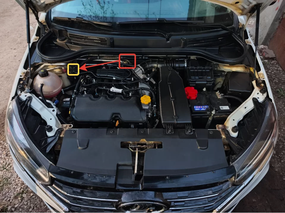

  4. Пробелма решилась.
    Дело было в газовом редкуторе (стоял на месте отмеченном красным квадратом на изображении), который по всей видимости нагревал дроссель и датчики вокруг него.
    Редуктор был перемещен подальше от дросселя (желтый квадрат на изображении), теперь проблем нет.
