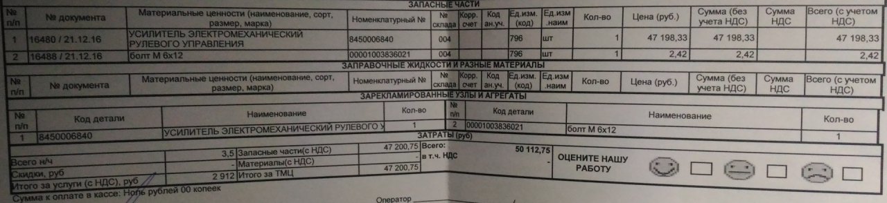

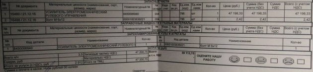

  4. Вот похоже аналогичная проблема:
    Автору удалось уговорить и проехать с ИПГ по гребенке.
    Думали стук от карданчика, подтянули - не помогло.
    Снимали и проклеивали торпедо - не помогло.
    Решили проблему только заменой ЭУР по гарантии. Признали брак.
    https://www.drive2.ru/l/461957337582667820/
