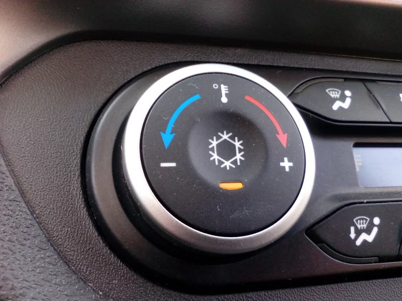

Почему когда включаешь кондиционер, двигатель начинает перегреваться?
Лада Веста. Как система охлаждения двигателя зависит от кондиционера? Включаешь кондиционер и двигатель начинает перегреваться.
