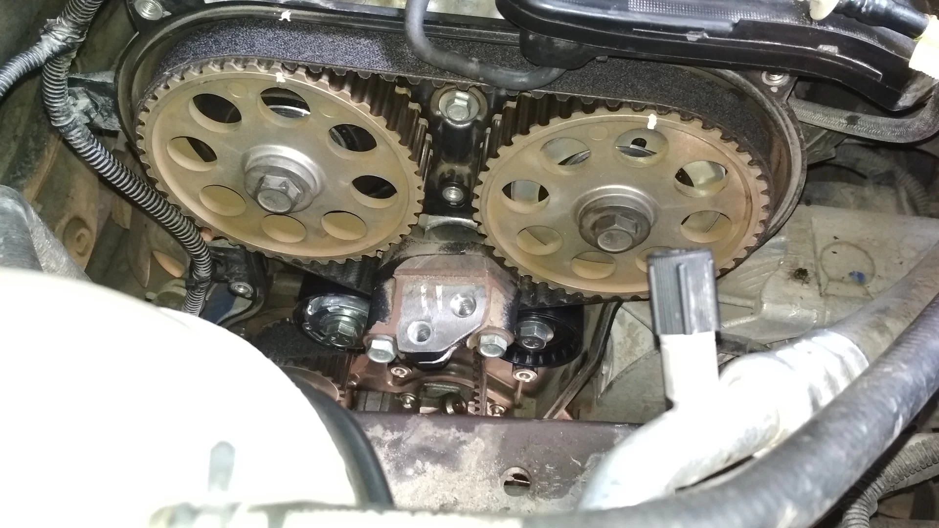

Добрый день, Веста 2017 год.
Порвало ремень ГРМ, погнуло клапана. С какой вероятностью шатуны тоже под замену?
https://vk.com/lada.online?w=wall-81037810_105637 https://t.me/ladaonline/13800
  1. Скорее всего будет повышенный расход масла, даже если поршни визуально не пострадали. Можно поменять только клапана и понаблюдать, будет  расход масла - менять. В моем случае расход масла  вырос до 1литра на 9-10 т.км.  потому менять не стал. Прошло 5 лет, машинка продолжает ездить.

      В придачу к клапанам необходимо проверить направляющие втулки клапанов,  и менять маслосьёмные колпачки.
