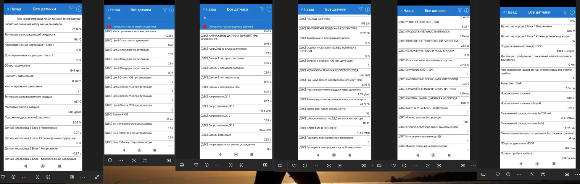

Всем привет. Лада Веста.
Заметил, что на холостых повысился расход и показывает  1.2-1.4. Короче, расход по трассе 11л… Сделал несколько скринов с КарСканера…
Помогите выявить проблему… 2 раза ездил в сервис к диагностам, но там туповаты и проблему не решили.

    Умер ДК1. Машина делает смесь по калибровочным таблицам. Откуда видно.
    1. Вольтаж на ДК1 у вас 0,93-0,94В.
    2. Значение коррекций - 1.
    Если был бы подсос то коррекции уехали в сторону обогащения смеси.
    Просто поменяйте ДК1. 229тыр км это хороший результат для него. Купите Бош и все будет в порядке. Не забудте потом сбросить ЭБУ с инициализацией

    1. Двиг 1.6 ваз, свечи масло и воздушный менял 1000км назад, пробег 229к, масло 5в40 Газпром, ошибок нет, расход увеличился просто так. Вчера сделали сброс ЭБУ и расход упал на 0.2 , сейчас на холостых показывает 1л/ч с кондеем 1.4. 1.6.  радиаторы чистые
      Заводские значения на холостых были 0.7 0.9 и с кондеем 1.1
