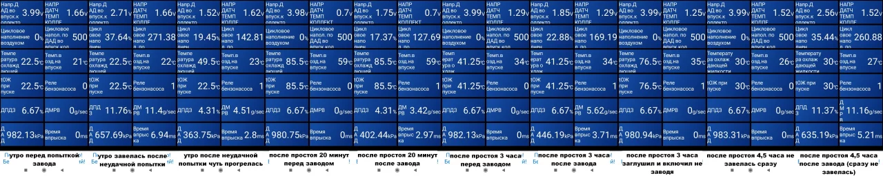

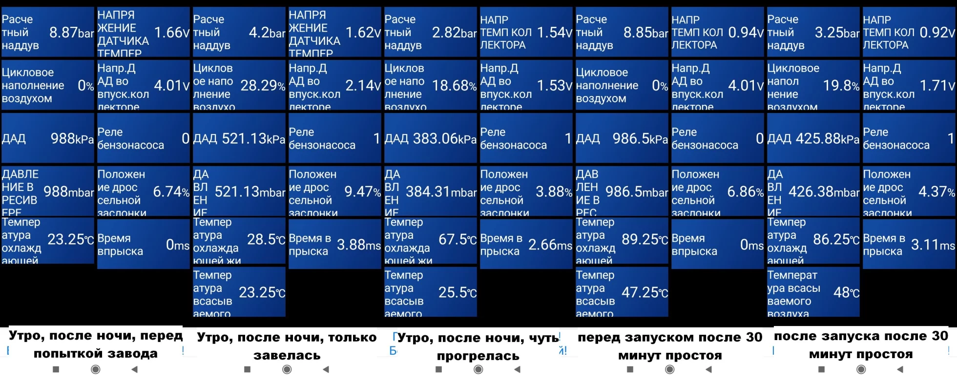

Всем привет, Веста 1.8 SW NG 2025, вариатор, пробег 8000 км.
Перестала заводиться с первого раза по утрам и после долгого простоя. Стартер крутит, но не схватывает, наверное что-то со смесью, бензонасос работает. На скрине некоторые параметры ЭБУ в динамике для анализа. У кого такая же Веста и есть карсканер выложите скрины своих параметров для сравнения.

    1. Не знал вообще про эту проблему, предыдущая веста sw 1.6 АМТ 2018 г.в. вообще ни разу так не глючила, ну или я из-за отсутствия кнопки СТАРТ\СТОП этого не замечал, не напрягало вообще, а тут реально напрягает...
  2. вот новые данные с датчиков, а то не получилось картинку добавить

    Вот еще очередная порция данных с датчиков за один день поездок с утра до вечера, утром не завелась сразу, потом останавливался на 20 минут - завелась без проблем, через 3 часа простоя специально вышел завести и снять показания, завелась с полпинка, а вот вечером - после 4.5 часов уже не завелась с первого раза, пока вижу связь в напряжении датчика температуры в коллекторе, если он выше 1.29v, то не заводится с первого раза.

      Ну похоже что разные проблемы, пока гуглил видел сообщения что кому то прошивка помогла, кому то замена реле бензонасоса, кому то замена датчика давления топлива, кто то фишку с ДАД скидывал и сразу заводил, у кого то форсунки текут и заливает свечи. У меня с Вашей ситуацией разница в том, что после утренних бубнов в течении дня при простое не больше 5 часов заводится с полпинка... Нужны параметры датчиков, любая прошивка на основе их данных работает, чем больше будет данных для анализа тем проще выявить закономерность. Хотя может и кнопка СТАРТ\СТОП глючит, нет доверия у меня этому нововведению.
