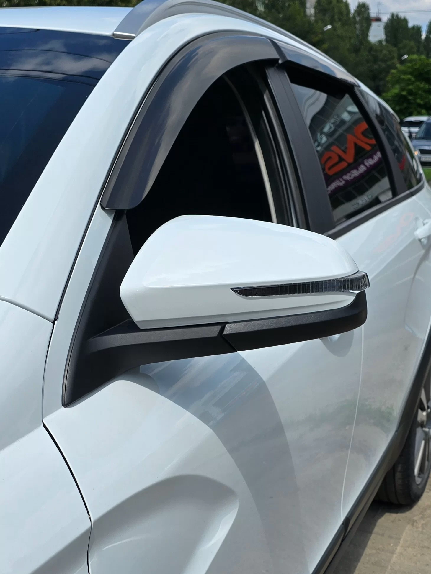

Всем добрый день!
Установил зеркала с электроскладыванием на Vesta по инструкции, по видео, что есть в интернете, но у меня почему-то складывание работает только с кнопки в блоке ЭСП, хотя у всех остальных они там складываются при закрытии автомобиля с ключа и открываются при запуске автомобиля.
Пересмотрел все возможные видео, подумал, может, прослушал момент того, где говорится об этом, но нет, показывается установка, которую я также сделал, но у них почему работают вышеперечисленные функции, а у меня нет.
В общем, что для этого надо сделать? Провести еще провода куда-то там в сигналку или там в центральный замок? Короче, хочу довести дело до конца.
Заранее всем спасибо за помощь!!!
