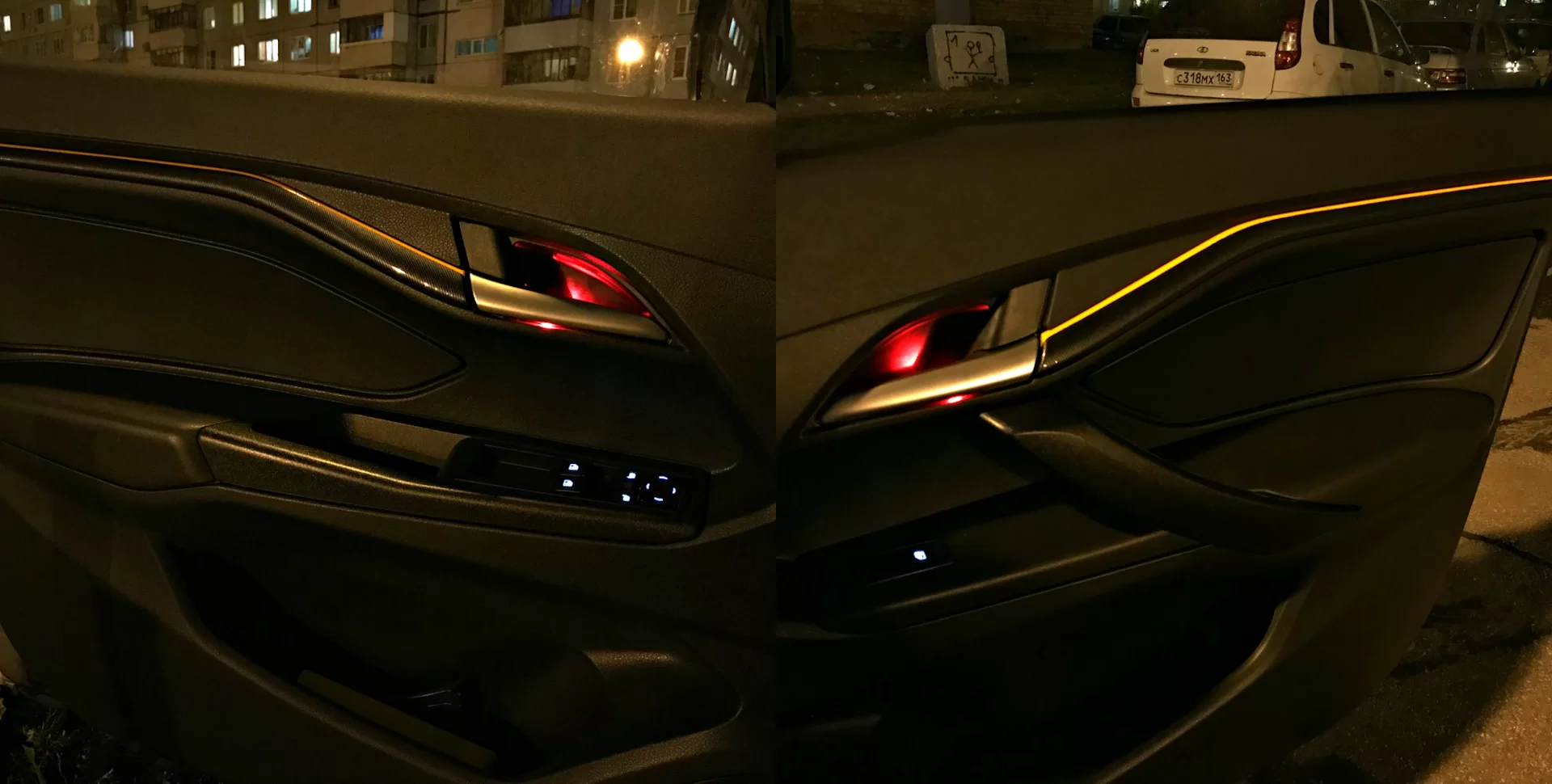

Лада Веста. Сегодня устанавливал подсветку ручек открывания дверей. Заказал штатные модули, запитался от подсветки задних кнопок стеклоподъемника. Собрал все, после чего не светится задние модули и кнопки не реагируют. Разобрал одну дверь, кнопка рабочая. С водительской стороны все опускается и поднимается. А вот задние кнопки ни подсветка ни модули, что установил, не работают. Может кто-то сталкивался уже?

    Не получится подключить на нг таким способом ни к габаритам запитаться ни кстеклоподьемникам кроме водительской двери тяни отдельное питание с трех дверей кроме двери водителя, масса в дверях есть на всех кнопках. От габаритов не получается потому что блок уходит в защиту по освещению габаритов он видит большую нагрузку и отключает питание,стеклоподьемники тоже не канают в трех дверях так как нет постоянного плюса.
  2. Питание на зад отключается полностью при блокировке задних ЭСП - включена?
    1. В общем и целом причина была найдена. Когда распиновывал штекер водительской двери я допустил фатальную ошибку. Попытался пинцетом отщелкнуть фиксатор и замкнул провода. До этого проверял преды. Увидел что сгорел только один. Как раз по ходу отвечающий за блокировку задних ЭСП если верить схеме. Потом решил еще раз проверить преды. Оказалось пропустил один 5А который тоже сгорел. Поменял два преда и все заработало
