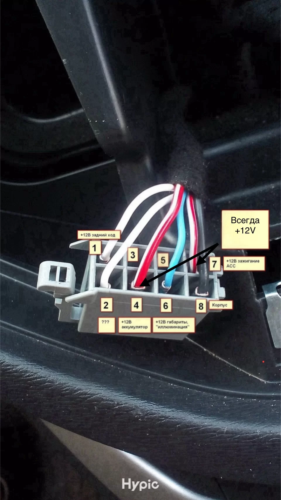

Приветствую. Веста НГ 2024 комплектация с аудиоподготовкой.
Установил динамики, камеру заднего вида, подключил магнитолу на андройде. Все прекрасно работает. Но вот проблема, после отключения зажигания с кнопки, магнитола не отключается.
Посмотрел распиновку и на iso и на штатном разъеме. Вроде все норм. Провода по схеме не перепутаны (как это часто бывает у китайцев). По распиновке со стороны штатного разъема авто:
  • контакт под № 4 толстый красный с белой полосой это постоянные +12v,
  • контакт под № 8 черный провод это GND и есть
  • контакт № 7 белый с красной полосой +12v ACC.
Мультиметром проверил, на 7 контакте ACC всегда 12v. Даже после отключения зажигания. Это нормально или есть какая-то неисправность? Если это норм, то как реализовать отключение магнитолы после отключения зажигания с кнопки? Кто-то пишет canbus нужен, а кто-то советует кинуть отдельный провод от прикуривателя за место ACC, тогда при открытии водительской двери и магнитола будет выключатся. Кто сталкивался с такой проблемой отпишитесь.

    Дверь водительскую открой после выключения зажигания и магнитола выключится

    На 7 контакте у ng не АСС, а btp линия

      Оказывается, магнитола сама выключается после 10 минут. И включается как только открываешь дверь. Теперь осталось реализовать без колхоза отключение после нажатия кнопки. Или при открывании двери
