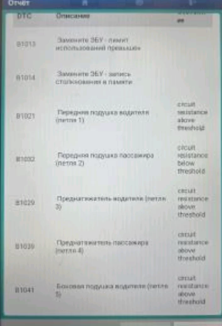

Лада Веста. По сканеру после ДТП идет ошибка по преднатяжителям водителя и пассажира. При этом ремни не заблокированы, т.е. спокойно вытягиваются и втягиваются, блокируются при резком рывке. Как правило если преднатяжитель сработал, то ремни блокируются и ни вперёд ни назад. Вот мне и непонятно, или это сопутствующая ошибка от подушек или они не сработали, но тогда почему ошибка, в общем мне непонятно это. Склоняюсь к замене, но вдруг не потребуется?

  3. В1029-1B Натяжитель ремня водителя – сопротивление цепи выше порогового
    значения
    Условия обнаружения - Сопротивление цепи преднатяжителя ремня водителя > порогового
    значения в течение 3 секунд *
    Диагностический тест - Выключить зажигание, включить зажигание, подождать 10 секунд
    Возможные причины:
    Неисправен жгут проводов;
    Неверное или ненадежное соединение колодок жгута проводов,
    БУСНПБ, преднатяжителя ремня водителя;
    Неисправен преднатяжитель ремня водителя
    Порядок диагностики
    Если код неисправности "неактивный":
    1 Удалить код неисправности из памяти ЭБУ и выполнить диагностический тест. Если код неисправности повторно присутствует в памяти ЭБУ, выполнить методику для "активного" кода неисправности.
    Если код неисправности "активный":
    1 Проверить целостность проводов и изоляции жгута проводов к разъемам БУСНПБ, преднатяжителя ремня водителя. Осмотреть разъемы БУСНПБ, преднатяжителя ремня водителя, колодки жгута на полноту и правильность сочленения, на исправность замков и контактов, на качество соединения контактов с проводом. Неисправность обнаружена? - да – устранить обнаруженную неисправность и выполнить послеремонтные операции; - нет – перейти к шагу 2.
    2 Выключить зажигание. Отсоединить колодки жгута проводов от БУСНПБ и преднатяжителя ремня водителя.
    Проверить целостность электрической цепи между контактом "7А" колодки к БУСНПБ и контактом "+" колодки к преднатяжителю ремня водителя, и электрической цепи между контактом "17А" колодки к БУСНПБ и контактом "-" колодки к преднатяжителю ремня водителя (см. п.6.6 "Проверки электрических цепей").
    Неисправность обнаружена? - да – устранить обнаруженную неисправность и выполнить послеремонтные операции; - нет – перейти к шагу 3.
    3 Присоединить колодку жгута проводов к БУСНПБ. Перемычкой заданного диаметра перемкнуть контакты колодки жгута проводов к преднатяжителю ремня водителя. Включить зажигание.
    Проверить, фиксируется ли код неисправности В102А-1А? - да – заменить преднатяжитель ремня водителя и выполнить послеремонтные операции; - нет – заменить БУСНПБ и выполнить послеремонтные операции
