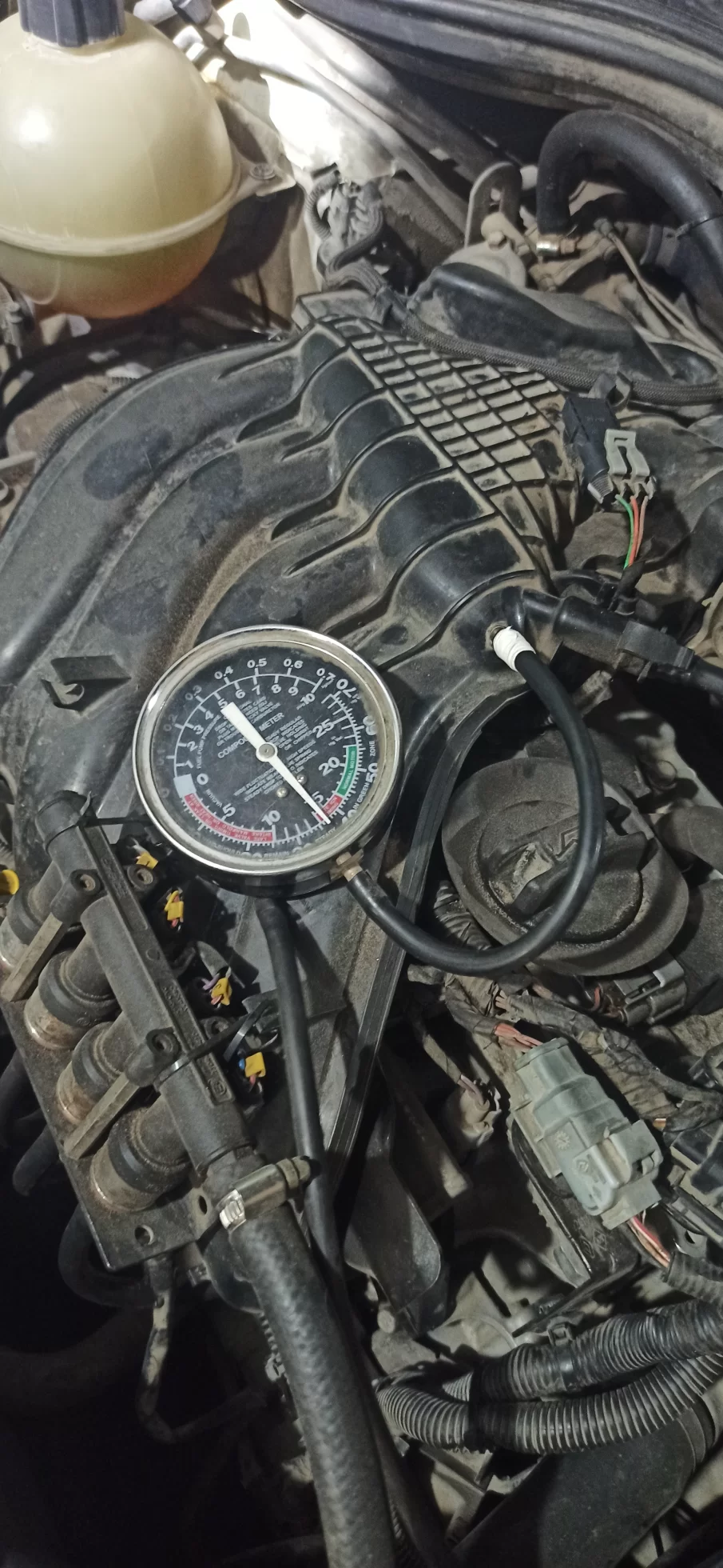

Всем привет. Двигатель H4m Веста.
Прогорел клапан. Произвели ремонт, поменяли цепь. Не ровно работает, и машина не тянет. Скидывали фишку с датчика абсолютного давления, обратно воткнули. Какое-то время работает ровно, потом опять. Поменял датчик абсолютного давления. Кучу СТО объехал. Три раза разбирали смотрели цепь ГРМ. Сегодня опять говорят 99%, что цепь не правильно стоит😳
Кто может подсказать в чëм причина не правильной работы двигателя, после его ремонта?

    На Приоре прогорели клапана, причина оказалась в забитом катализаторе

    Прикольно, сначала экономим на газе, а потом платим за капиталку, хотя двигатель беспроблемный и ходит на бензине очень долго.
    1. Ага, тоже оценил. Корреляция прогоревшего клапана и плохо настроеной смеси на газу так и напрашивается. =) И самое забавное, что не исправив управление газом клапан снова прогорит после ремонта. А еще зазоры в механизме открытия клапанов постоянно регурировать на газу. Тут экономией и не пахнет имхо, просто куча трат и ворох проблем.
      Автору по теме. Вы говорите, что уже четвертое СТО смотрит двигатель и не может понять. Если это цепь (и она оригинал), то что мешает ее перевыставить, если есть сомнения (я не знаю как устроен механизм установки цепи, если как на 179 двигателе, то там легко можно промахнуться с фазами). Но в целом задавать вопрос на форум после вмешательства в грм... врят ли тут найдется ванга и считает неисправность со вселенского энергитического поля.

      А как вы узнали про газ?
      По фото?
